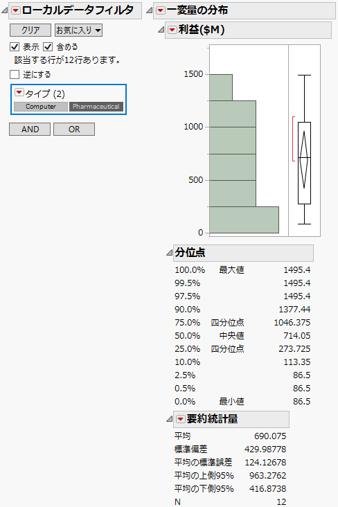

「一変量の分布」の赤い三角ボタンのメニューから、[ローカルデータフィルタ]を選択します。
6.
「タイプ」 をクリックし、[追加]をクリックします。
7.
「タイプ」ボックスで「Pharmaceutical」をクリックして製薬会社だけの利益を確認し、次に「Computer」をクリックしてコンピュータ会社だけの利益を確認します。
図9.4 ローカルデータフィルタによる製薬会社の利益の表示

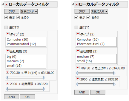

除外されている行をカウントした場合(左)とカウントしない場合(右)は、除外されている行をカウントしたときと、カウントしないときの違いを示します。カウントした場合、「Computer」という値を含む行は20行ありますが、カウントしない場合は16行しかありません。
図9.5 除外されている行をカウントした場合(左)とカウントしない場合(右)
