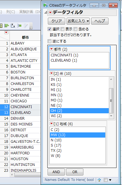

[ヘルプ]>[サンプルデータライブラリ]を選択し、「Cities.jmp」を開きます。
[行]>[データフィルタ]を選びます。
「データフィルタ」の赤い三角ボタンメニューから[条件付き]を選択します。
「地域」リストから「MW」(中西部)を選択します。
「州」リストから「OH」(オハイオ)を選択します。
中西部のオハイオに位置する都市だけが、データテーブルで選択されます。「データフィルタ」ウィンドウでは、「州」リストには中西部の州だけが、「都市」リストにはオハイオ州内の都市だけが表示されます。詳細については、[条件付き]オプションの使用を参照してください。
図9.11 [条件付き]オプションの使用
列名の前に角括弧で囲まれて表示される数字は、列の値が選択された順序を示します。[条件付き]オプションの使用では、地域を最初に選択したため、列名「地域」の前に[1]と表示され、 州を2番目に選択したので、列名「州」の前に[2]と表示されています。

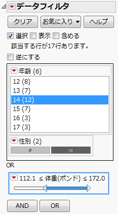

[ヘルプ]>[サンプルデータライブラリ]を選択し、「Big Class.jmp」を開きます。
[行]>[データフィルタ]を選びます。
[AND]をクリックし、「性別」列を追加します。
[OR]をクリックし、「体重(ポンド)」列を追加します。
「体重(ポンド)」の左側のスライダを約112の位置まで動かします。
14歳の男性または体重が112ポンドより重たい学生が選択されます。
図9.12 OR条件が追加されたデータフィルタ

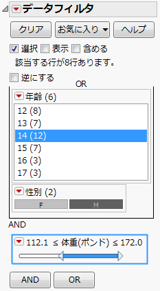

「データフィルタ」の赤い三角ボタンのメニューから[ANDグループ変数]を選択します。
図9.13 [ANDグループ変数]条件を使ったデータフィルタ
