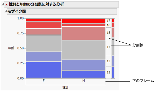

分割線をX軸のラベルまで延ばすには、以下の手順で操作します。
図9.34 分割線
