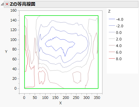

[ヘルプ]>[サンプルデータライブラリ]を選択し、「Little Pond.jmp」を開きます。
「Zの等高線図」の横にある赤い三角ボタンをクリックし、[表示領域の塗りつぶし]の選択を解除します。
図9.36 カスタマイズ前の等高線図
プロットを右クリックし、[カスタマイズ]を選びます。
[シェープ]をクリックします。
「線の幅」を2.0に変更します。
「線の色」の横の色をクリックし、緑色を選択します。
[OK]をクリックします。
図9.37 カスタマイズ後の等高線図

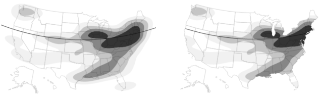

グラフ要素(参照線、グリッド線、等高線などのディスプレイセグメント)は、地図の境界線に合わせてクリッピングすることができます。「グラフをカスタマイズ」ウィンドウに「クリッピングする領域」のオプションが用意されていて、どの境界に合わせてクリッピングするかを指定できます。クリッピングしていない参照線(左)とクリッピングした参照線(右)は、米国の州の地図に合わせてクリッピングした参照線を示しています。
クリッピングしていない参照線(左)とクリッピングした参照線(右)の地図を作成する例は、『グラフ機能』の「地図の作成」章にあります。
