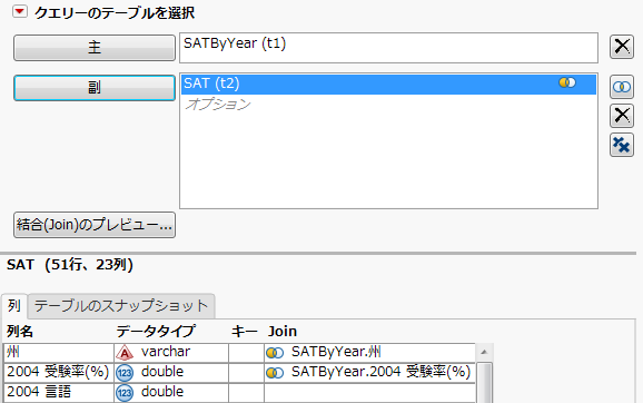

現在のデータテーブルである「SATByYear.jmp」が主テーブルとして選択されています。
「使用可能なテーブル」リストで「SAT.jmp」を選択し、[副]をクリックします。
[副]ボタンの横の「SAT.jmp」を選択し、[列]タブを確認します。「Join」列には、2つの列に同じ名前があり、結合されていることが示されます。
図6.33 結合された列

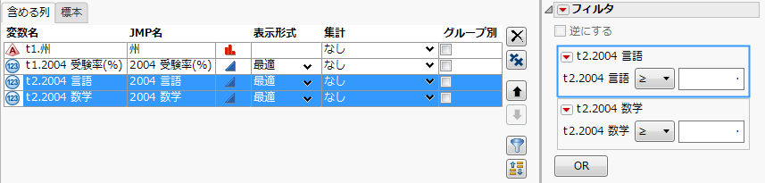

[含める列]タブのリストで、「t2.2004 言語」および「t2.2004 数学」を選択し、[選択した列をフィルタに追加]()をクリックします。
図6.34 選択したフィルタ
各フィルタの横にある赤い三角ボタンをクリックし、[実行時に確認メッセージを表示]を選択します。確認メッセージはデフォルトのものをそのまま使用します。

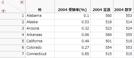

[クエリーの実行]をクリックします。
[OK]をクリックして、データテーブルを作成します。
図6.35 クエリーを実行した後のデータ
