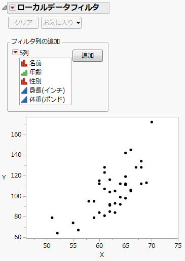

別のオプションとしては、特定のプラットフォームまたはディスプレイボックスからデータをフィルタする方法があります。Data Filter Context Box()関数の中にローカルデータフィルタを作成します。これにより、コンテキストはデータテーブルとしてではなく、現在のプラットフォームまたはディスプレイボックスとして定義されます。
次の例は、グラフボックス用のローカルデータフィルタを作成します。出力については、図9.9を参照してください。
New Window( "Marker Seg Example",
		V List Box(
			dt << Data Filter( Local ),
			g = Graph Box(
				Frame Size( 300, 240 ),
				X Scale( Min( xx ) - 5, Max( xx ) + 5 ),
				Y Scale( Min( yy ) - 5, Max( yy ) + 5 ),
				Marker Seg( xx, yy, Row States( dt, rows ) )
ヒント: 上記のスクリプトはさらに大きなスクリプトの一部であり、そのスクリプトでMarker Segに必要な配列が作成されます。このスクリプトを試すには、「Local Data Filter for Custom Graph.jsl」サンプルスクリプトを開いてください。
図9.9 ローカルデータフィルタとグラフ

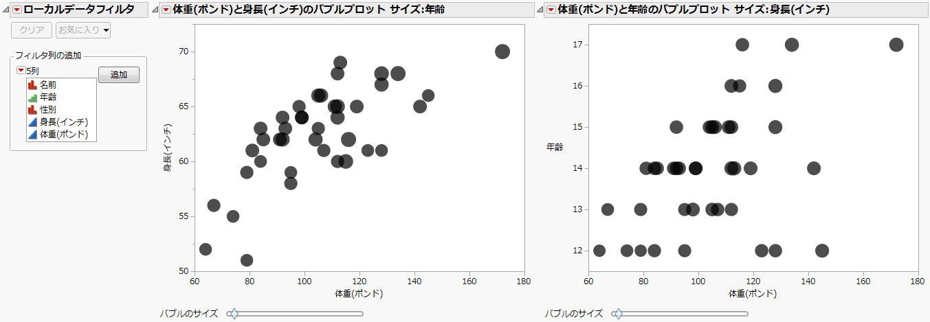

1つのコンテキストボックスに、1つのローカルフィルタと複数のグラフを含めることもできます。フィルタリングはすべてのグラフに適用されます。次のスクリプトは、1つのコンテキストボックスにバブルプロットを2つ、データフィルタを1つ作成します。出力については、図9.10を参照してください。
New Window( "Shared Local Filter",
		H List Box(
			Platform(
				dt,
				Bubble Plot( X( :Name("体重(ポンド)") ), Y( :Name("身長(インチ)") ), Sizes( :年齢 ) )
			Platform(
				dt,
				Bubble Plot( X( :Name("体重(ポンド)") ), Y( :年齢 ), Sizes( :Name("身長(インチ)") ) )
ヒント: このスクリプトを実行するには、「Local Data Filter Shared.jsl」サンプルスクリプトを開きます。
図9.10 2つのバブルプロットを使ったローカルフィルタ
Image shown here

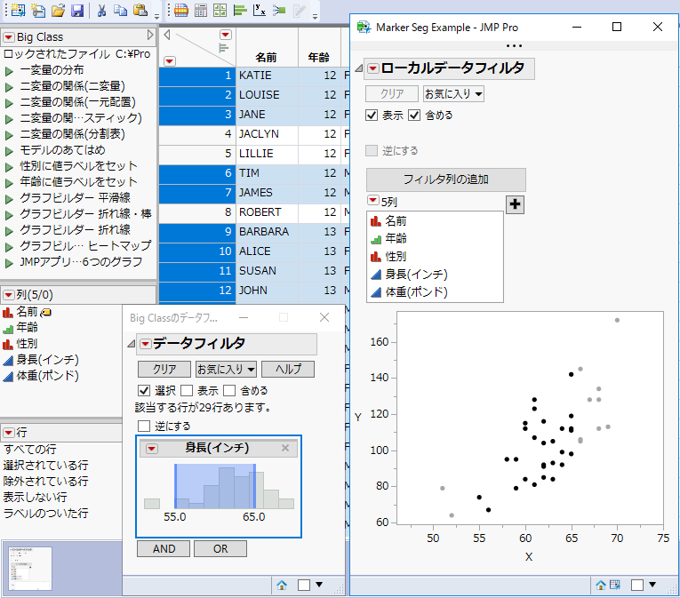

階層的なデータフィルタを作成することもできます。1つのスクリプトでデータフィルタとローカルデータフィルタが生成される場合があります。データテーブルの外側のデータフィルタが、ローカルデータフィルタに使用できるデータを決定します。これをわかりやすく示すため、例を紹介します。次のスクリプトは、図9.11に示すように両方のタイプのデータフィルタを作成します。
ヒント: 次のスクリプトはさらに大きなスクリプトの一部であり、そのスクリプトでMarker Segに必要な配列が作成されます。これらの配列を作成するコードについては、「Local Data Filter for Custom Graph.jsl」サンプルスクリプトを参照してください。
		V List Box(
			g = Graph Box(
はじめにデータフィルタによって身長55インチ以上65インチ以下のデータが選ばれます。その後、ユーザはグラフのためのローカルデータフィルタを使ってデータをフィルタリングできます。
図9.11 データフィルタの階層
