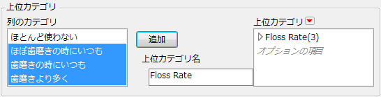

上位カテゴリ
等級分けしたデータセットの場合(5段階評価など)、等級のサブセットの割合を知りたい場合があります。そのような場合、応答に「上位カテゴリ」列プロパティを追加して、特定のカテゴリを1つのカテゴリグループにまとめることができます。
上位カテゴリは、「カテゴリカル」プラットフォームでのみサポートされています。
データに「上位カテゴリ」プロパティを追加するには
1. グループ化したいカテゴリを含む列を右クリックします。
2. [列プロパティ]>[上位カテゴリ]を選択します。
列プロパティウィンドウに、「上位カテゴリ」のオプションが表示されます(図5.5)。
3. 「列のカテゴリ」リストから、グループ化したいカテゴリを選択します。
4. 「上位カテゴリ名」の下にわかりやすい名前を入力します。
何も入力しない場合、選択したカテゴリの後に「など」が付けられます。
5. [追加]をクリックすると、上位カテゴリが作成されます。
6. 「上位カテゴリ」の赤い三角ボタンをクリックし、次のオプションの中から選びます。
[オプション]>[非表示]
選択した上位カテゴリのデータをレポートおよびグラフで非表示にします。
[すべて追加]
列のすべてのカテゴリから上位カテゴリを作成します。
[平均を追加]と[標準偏差を追加]
値スコアの統計量を計算します。『消費者調査』を参照してください。
7. [OK]をクリックして、上位カテゴリをプロパティに追加します。
図5.5 上位カテゴリの設定例
Image shown here

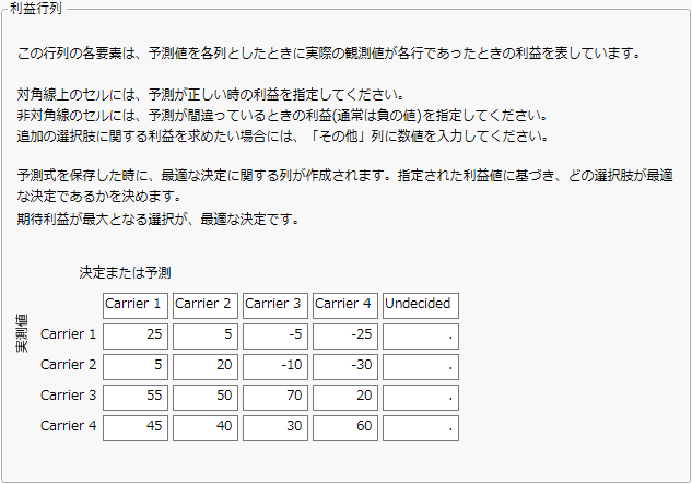

3水準以上の利益行列の例
下の例は、「Travel Costs.jmp」サンプルデータテーブルにある「航空会社」列の利益行列を示しています。
図5.7 「利益行列」ウィンドウの例
Image shown here
この利益行列の値がどのように割り当てられたのかを理解するために、4つの航空会社Carrier 1~Carrier 4を使用して顧客に対応している旅行代理店について考えてみましょう。旅行代理店は、販売した各航空券について、顧客が選んだ航空会社に応じた利益を得ます。旅行代理店は、航空会社を顧客に勧めた、つまり予測した段階で、航空券を予約し、予約金を支払います。顧客が予測された航空会社の使用を決めた場合、予約金を差し引いた所定の金額が旅行代理店の利益となります。しかし、顧客が別の航空会社を選んだ場合は、支払い済みの予約金が無駄になるうえ、別の予約金を払わなければならなくなります。旅行代理店の利益は、間違った予測のため少なくなります。
航空会社Carrier 1~Carrier 4の予約金をそれぞれ$15、$20、$30、$50、そして航空券の販売金額をそれぞれ$40、$40、$100、$110としましょう。
旅行代理店が顧客にCarrier 1を勧め、顧客がその航空券を購入した場合、旅行代理店は予約金$15を支払い、$40を得るため、純利益は$25となります。顧客がCarrier 4を選ぶと旅行代理店が予測し、顧客が実際にはCarrier 1を選んだ場合、旅行代理店はCarrier 4の予約金である$50を失うだけでなく、Carrier 1の予約金である$15を支払わなければならなくなります。つまり、旅行代理店は$40 - $50 - $15 = -$25の純損失を被ることになります。

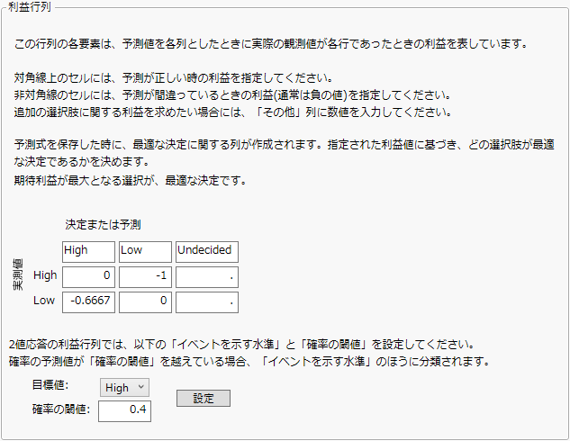

確率の閾値を使用して利益行列を定義する例
「Liver Cancer.jmp」サンプルデータテーブルには、136人の患者に対する病気の「重症」度の評価データが含まれています。「BMI」から「黄疸」までの列で与えられている予測値を使用して「重症」をモデル化してみましょう。モデルの通常の予測式では、患者が最も確率の高い「重症」水準に割り当てられます。しかし、重症度が実際にはHighである患者をLowに分類してしまうことは、重症度が実際にはLowである患者をHighに分類してしまうよりも重大な間違いです。そこで、重要度が実際にはHighである患者を間違ってLowに分類することに対し、より高いコストを設定することにします。
確率の閾値を設定することによりこのコストが割り当てられます。あなたは、専門家の意見を基にして、水準値がHighとなる確率の予測値が0.4を超える患者を「重症」のHighの水準に分類することにしました。
1. [ヘルプ]>[サンプルデータライブラリ]を選択し、「Liver Cancer.jmp」を開きます。
2. 「重症」列を選択し、[列]>[列情報]を選択します。
3. 「利益行列」列プロパティを選択します。
4. 「イベントを示す水準」を[High]に変更します。
5. 「確率の閾値」に0.4と入力します。
6. [設定]をクリックします。
対応する重みを反映するように利益行列が更新されます。
図5.8 確率の閾値に対応する重みを示した利益行列
Image shown here
この利益行列は、重症度がHighの患者を間違ってLowに分類したときの損失が-1、重症度がLowの患者を間違ってHighに分類したときの損失が、より小さい-0.6667であることを示しています。
