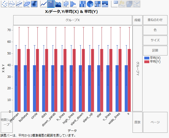

1. [ヘルプ]>[サンプルデータライブラリ]を選択し、「JMP Man Dozen.jmp」を開きます。
2. [グラフ]>[グラフビルダー]を選択します。
3. 「X」と「Y」を選択し、「Y」ゾーンまでドラッグします。
4. 「データ」を選択し、「X」ゾーンまでドラッグします。
5. [棒]Image shown hereをクリックします。
6. 「誤差の区間」で、[標準偏差]を選択します。
図9.41 「JMP Man Dozen.jmp」の元のグラフ
ご覧のとおり、これらのオブザベーションの平均および標準偏差は同じであるため、このグラフから多くを読み取ることはできません。このデータからさらに情報を得るために、プリセットグラフを使用してみましょう。

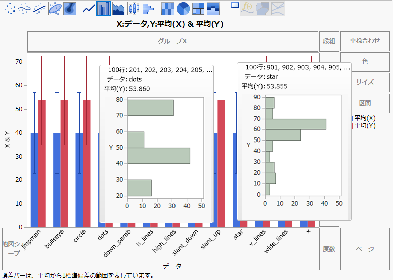

1. グラフ内を右クリックし、[ホバーラベル]>[ヒストグラム]を選択します。
これで、ホバーラベルにプリセットのヒストグラムが追加されます。
2. いくつかの棒の上にポインタを置いてみてください。たとえば、「dots」と「star」の赤い棒です。
ヒント: 1つのホバーラベルを表示したまま、他のホバーラベルと比較できるようにするには、右上隅にあるピンアイコンImage shown hereをクリックします。ラベルをグラフ上に固定を参照してください。
図9.42 ヒストグラムのプリセットグラフの例

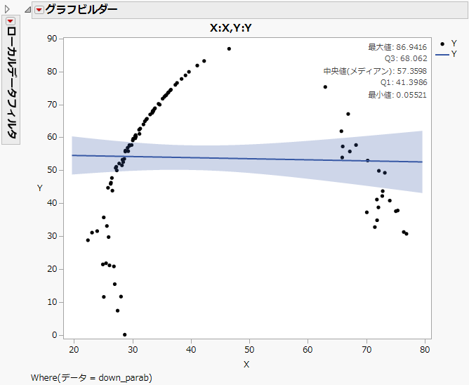

ここで、すべてのグラフのXとYの役割の割り当てを同じに(X変数をX軸、Y変数をY軸に)したいとします。また、平滑線を回帰直線に変更し、要約統計量を含むキャプションボックスを散布図に追加してみましょう。
グラフビルダーでグラフをカスタマイズした後、そのグラフをテンプレートとしてコピーし、このグラフのすべてのホバーラベルに適用します。
グラフのカスタマイズ
1. 「down_parab」の青い棒の上にポインタを置き、グラフをクリックして、そのグラフを新しいウィンドウに開きます。
グラフがグラフビルダー内で開きます。
注: プリセットグラフを起動すると、左側に「ローカルデータフィルタ」が表示されます。この「ローカルデータフィルタ」を使ってグラフの対象を増やしたり、グラフに変更を加えたりできます。詳細については、ローカルデータフィルタを参照してください。
2. 「グラフビルダー」の赤い三角ボタンをクリックし、[設定パネルの表示]を選択します。
3. [回帰直線]アイコンImage shown hereをクリックします。
4. [キャプションボックス]アイコンImage shown hereをクリックします。
5. 「キャプションボックス」アウトラインの下で、「要約統計量」を[5数要約]に変更します。
6. [終了]をクリックします。
図9.43 カスタマイズした「down_parab」のグラフ

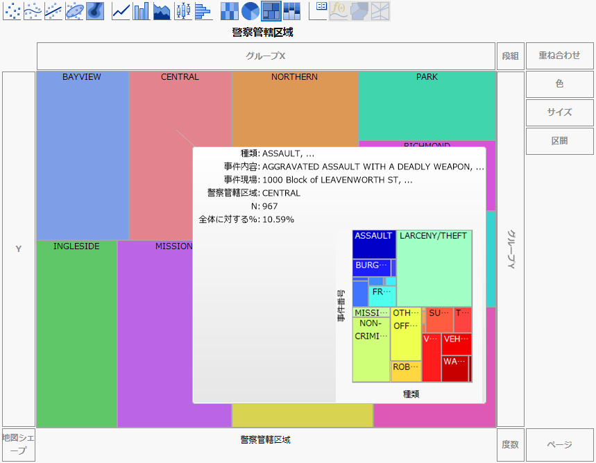

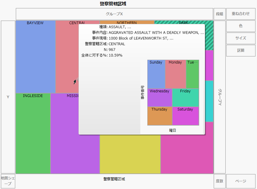

5. グラフを右クリックし、[ホバーラベル]>[ツリーマップ]を選択します。
6. 「CENTRAL」の上にポインタを置いて、ホバーラベルグラフを表示します。
図9.44 最初の「CENTRAL」のホバーラベルグラフ
このホバーラベルグラフは、各管轄区域の事件数と曜日の関係を示しています。この例では代わりに、各管轄区域の事件数と種類の関係を見たいとします。

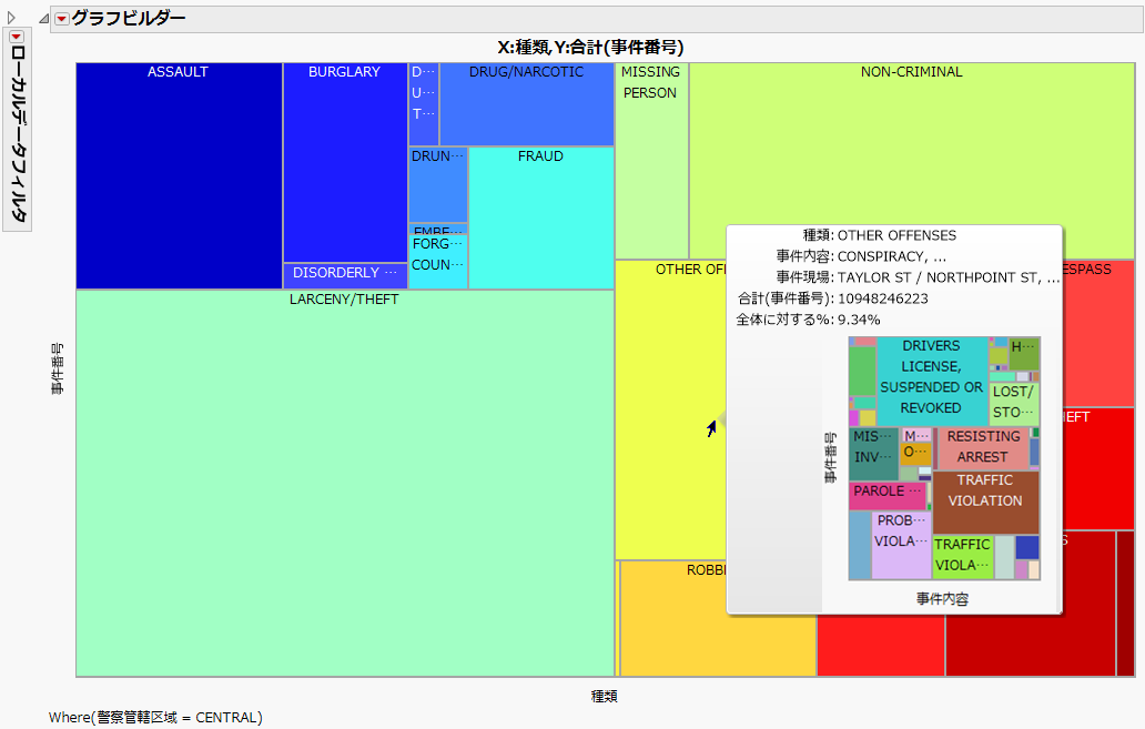

6. ホバーラベルグラフをクリックして、そのグラフを新しい「グラフビルダー」ウィンドウ内に開きます。
7. 「OTHER OFFENSES」の上にポインタを置きます。
図9.47 「OTHER OFFENSES」の第2レベルのホバーラベルグラフ
第2レベルのホバーラベルグラフは、「OTHER OFFENSES」という種類における事件内容ごとの事件数を示しています。

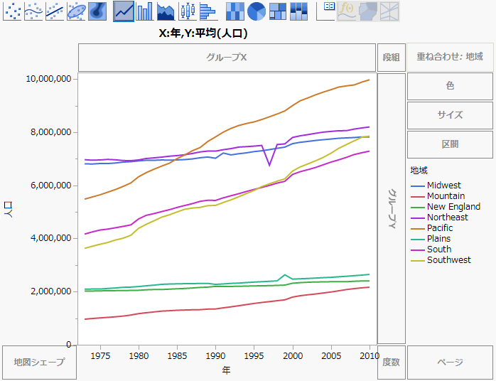

元のグラフの作成
1. [ヘルプ]>[サンプルデータライブラリ]を選択し、「CrimeData.jmp」を開きます。
このデータは、米国の地域および州における犯罪率を示しています。
3. 「人口」を選択し、「Y」ゾーンにドラッグします。
4. 「年」を選択し、「X」ゾーンにドラッグします。
5. 「地域」を選択し、「重ね合わせ」ゾーンにドラッグします。
6. [折れ線]をクリックします。Image shown here
図9.48 米国の地域別に見た、年と平均人口の関係
このグラフは、さまざまな犯罪率によって影響を受けた地域別の平均人口の年次推移(米国)を表しています。ホバーラベルグラフに、地域別ではなく、州別のより緻密なビューを表示してみましょう。

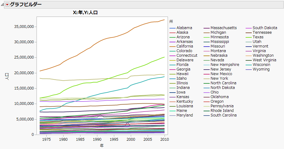

1. 「グラフビルダー」の赤い三角ボタンをクリックし、[やり直し]>[分析のやり直し]を選択します。
元のグラフのコピーが表示されます。
2. グラフのコピーで、「州」を選択し、「重ね合わせ」ゾーンまでドラッグします。
「地域」が「州」に置き換わります。
3. [終了]をクリックします。
図9.49 米国の州別に見た、年と平均人口の関係

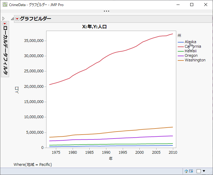

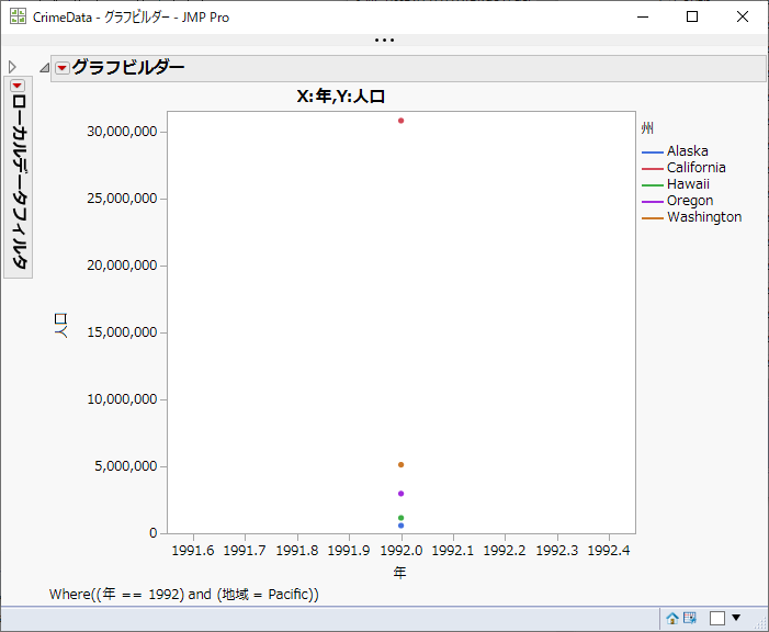

7. 「Pacific」の線の上にポインタを置き、表示されるホバーラベルグラフをクリックして、そのグラフを新しいウィンドウに開きます。
図9.50 「Pacific」地域の州別の人口と年を示すホバーラベルグラフ
このグラフは年で絞り込まれているため、特定の年のデータしか見ることができず、役に立ちません。この年フィルタを削除して、グラフが地域でのみ絞り込まれるようにしてみましょう。
