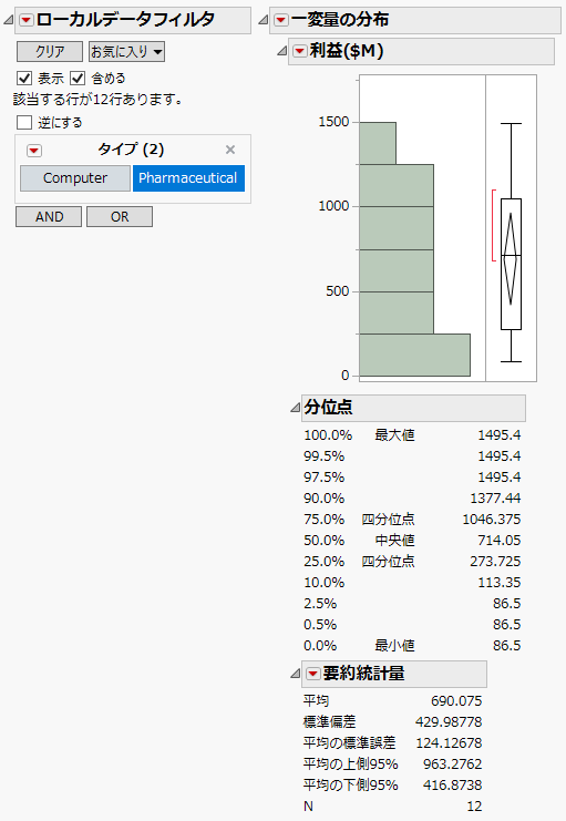

ローカルデータフィルタでは、フィルタの対象範囲が現在のプラットフォームに限定されます。たとえば、コンピュータ会社と製薬会社30社の利益に関するデータがあり、会社タイプ別に利益を調べたいとしましょう。それには、まず「一変量の分布」を実行し、ローカルデータフィルタを使って「一変量の分布」プラットフォームの結果を会社タイプ別に絞り込みます。
1. [ヘルプ]>[サンプルデータライブラリ]を選択し、「Companies.jmp」を開きます。
2. [分析]>[一変量の分布]を選択します。
3. 「利益($M)」を選択し、[Y, 列]をクリックします。
4. [OK]をクリックします。
5. 「一変量の分布」の赤い三角ボタンをクリックし、[ローカルデータフィルタ]を選択します。
6. 「タイプ」 をクリックし、[追加]をクリックします。
7. 「タイプ」ボックスで「Pharmaceutical」をクリックして製薬会社だけの利益を確認し、次に「Computer」をクリックしてコンピュータ会社だけの利益を確認します。
図9.4 ローカルデータフィルタによる製薬会社の利益の表示
Image shown here
注: 変数名の横にある赤い三角ボタンのメニューには、選択を逆転させたり、チェックボックスと度数を表示する形式に変更したりするオプションがあります。詳細については、変数の赤い三角ボタンのメニューオプションを参照してください。

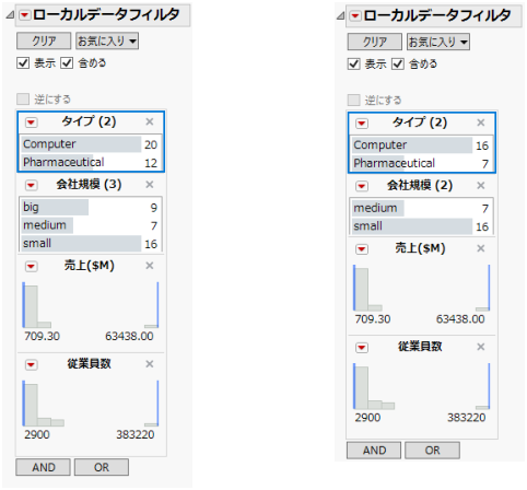

除外されている行もカウント
ローカルデータフィルタでは、変数の各水準の度数(除外されている行を含む)がデフォルトで表示されます。除外されている行を度数から差し引くには、「ローカルデータフィルタ」の赤い三角ボタンをクリックし、[除外されている行もカウント]の選択を解除します。
図9.5は、除外されている行をカウントしたときと、カウントしないときの違いを示します。カウントした場合、「Computer」という値を含む行は20行あります。また、9つの「big」値があります。カウントしない場合、「Computer」という値を含む行は16行しかありません。
図9.5 除外されている行をカウントした場合(左)とカウントしない場合(右)
Image shown here
注: [表示オプション]が[ブロック表示]になっている場合、度数は表示されません(図9.4 )。
