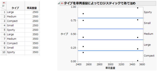

X変数が応答変数に対して効果を持たない場合、ロジスティック曲線は水平になります。つまり、応答変数の各水準の確率が、説明変数の範囲全体にわたって一定になります。図のロジスティックプロットが、ロジスティック曲線が水平となる例です。このような場合では、「タイプ」の確率を予測するのに、「車両重量」は役立ちません。
予測が無意味なデータとロジスティックプロットの例
Image shown here
注: 図および図のプロットを再現するには、図中のデータテーブルを作成してから、この節の冒頭で紹介した手順7 ~ 10を実行します。

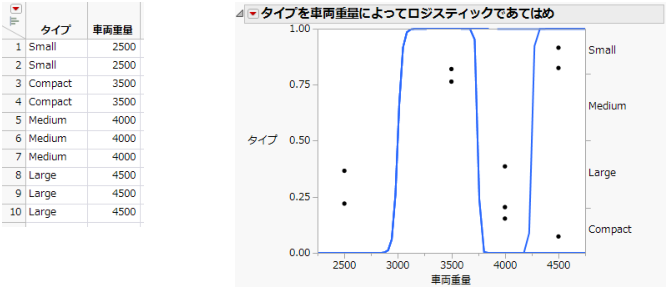

説明変数の値から応答変数の値を完全に予測できる場合、ロジスティック曲線は事実上垂直になります。応答の予測値はどの説明変数の値においてもほぼ確か(確率がほとんど1)です。図のロジスティックプロットでは、「車両重量」が「タイプ」をほぼ完全に予測しています。
予測が完全となるデータとロジスティックプロット
Image shown here
この場合、パラメータ推定値が非常に大きくなり、回帰レポート上に「不安定」と表示されます。そのような場合には、[一般化線形モデル]において[Firthバイアス調整推定値]を使用することを検討してください。Firthバイアス調整推定については、『基本的な回帰モデル』の[一般化線形モデル]手法の起動を参照してください。
