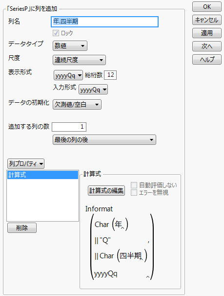

2. [列]>[列の新規作成]を選択します。「列名」ボックスに、「年.四半期」と入力します。
3. 「表示形式」の横で[最適]>[日付]>[yyyyQq]を選択します。
4. [列プロパティ]>[計算式]を選択します。
5. 「日付時間」の横にあるグレーの三角ボタンをクリックし、[Informat]を選択します。
6. 「文字」の横にあるグレーの三角ボタンをクリックします。
7. 「年」を選択し、[Char]をクリックした後、[Concat]をクリックします。
8. ボックスに「“Q”」(引用符を含む)と入力し、Enterキーを押します。
9. [Concat]をクリックします。
10. 「四半期」を選択し、[Char]をクリックします。
11. 「<formatName>」ボックスをクリックし、「yyyyQq」と入力し、Enterキーを押します。
12. [OK]をクリックします。
入力の完了した「列の新規作成」ウィンドウは、図17.16のようになります。
図17.16 列の新規作成
13. [OK]をクリックします。

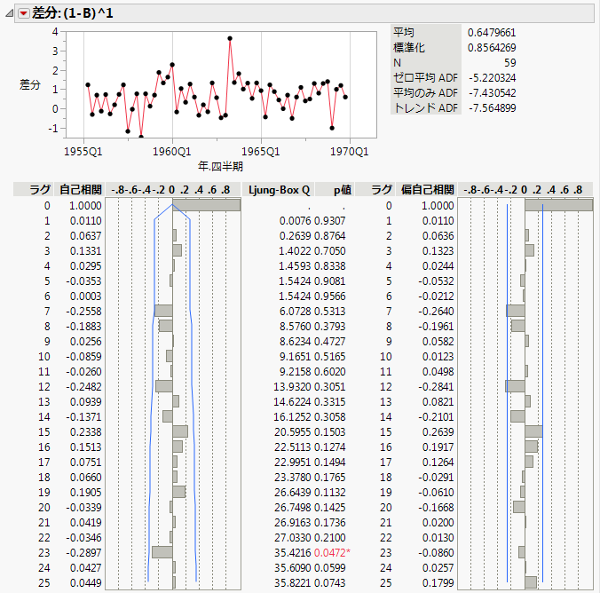

5. 「時系列 国内総生産」の赤い三角ボタンをクリックし、[差分]を選択します。
6. 季節性のない差分の次数を「1」に設定し、[推定]をクリックします。
図17.18 「SeriesP.jmp」の「差分」レポート
「差分」レポートは、どのように差分をとるのが適しているかの判断に役立ちます。差分のプロットを見ると、差分を取った時系列には原系列で見られたような傾向(トレンド)がないことがわかります。そのため、ラグ1の差分が適切だと考えられます。また、トレンドの除外後も季節性の兆候は見られません。これらの理由から、原系列に対するモデルは、線形傾向(線形トレンド)を考慮する必要があるでしょう。また、季節性を考慮する必要はありません。よって、指数平滑化法やARIMAモデルが適切でしょう。

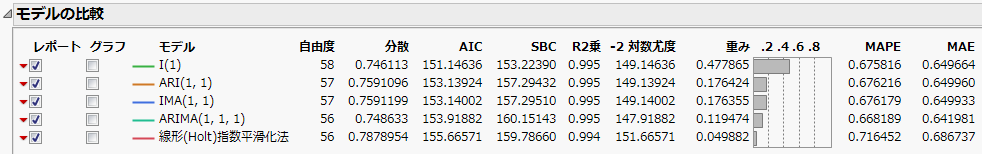

11. [推定]をクリックします。
図17.20 モデルの比較
「モデルの比較」表は、AIC規準に従って最良と判断されたモデルから順に並んでいます。この例では、ARIMA(0,1,0)モデル(レポートでは「I(1)」と表記)が原系列に最もよくあてはまっています。「I(1)」モデルが「最良」にはなっていますが、どのモデルも適合度統計量に大きな差はありません。どれも適切だと考えることができます。
