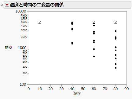

まず、「二変量の関係」プラットフォームを使い、「時間」を対数軸にして、「時間」と「温度」のプロットを作成します。
2. [分析]>[二変量の関係]を選択します。
3. 「時間」を選択し、[Y, 目的変数]をクリックします。
4. 「温度」を選択し、[X, 説明変数]をクリックします。
5. [OK]をクリックします。
図14.7 「温度と時間の二変量の関係」プロット
Image shown here

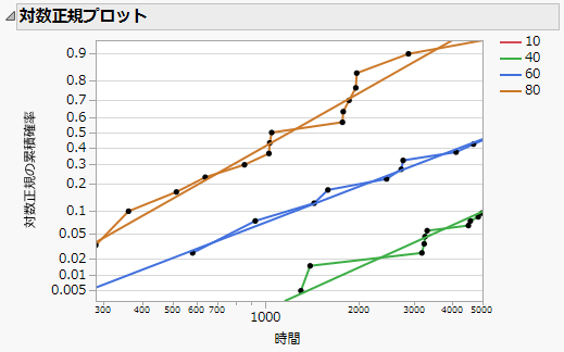

次に、生存時間分析を行い、温度の値ごとに対数正規プロットを作成します。
6. [分析]>[信頼性/生存時間分析]>[生存時間分析]を選択します。
7. 「時間」を[Y, イベントまでの時間]に指定します。
8. 「打ち切りの有無」を選択し、[打ち切り]に指定します。
9. 「温度」を[グループ変数]に指定します。
10. 「重み」を[度数]に指定します。
11. [OK]をクリックします。
12. 「Kaplan-Meier法によるあてはめ」の赤い三角ボタンをクリックし、[対数正規プロット]と[対数正規のあてはめ]を選択します。
13. [OK]をクリックします。
図14.8 対数正規プロット
Image shown here

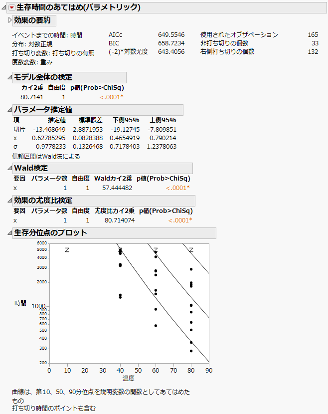

次に、「生存時間(パラメトリック)のあてはめ」プラットフォームで、温度の効果を使ってモデルをあてはめます。
14. [分析]>[信頼性/生存時間分析]>[生存時間(パラメトリック)のあてはめ]を選択します。
15. 「時間」を[イベントまでの時間]に指定します。
16. 「x」を選択し、[追加]をクリックします。
17. 「打ち切りの有無」を選択し、[打ち切り]に指定します。
18. 「重み」を[度数]に指定します。
19. 「分布」を[対数正規]に変更します。
20. [実行]をクリックします。
図14.9 「Devalt」の生存時間のあてはめ(パラメトリック)レポート
Image shown here
回帰によるあてはめのレポートが表示されます。
– 効果が1つしかなく、それが連続尺度である場合、生存時間の分位点を効果の関数として表したプロットが作成され、生存率が0.1、0.5、0.9である分位点を示す線が表示されます。
– この例のように、効果の列にある計算式が別の列から成る場合、その列を考慮してプロットが作成されます。「Devalt」データの効果は「x」列ですが、「x」は「温度」の関数であるため、「温度」がプロットされます。

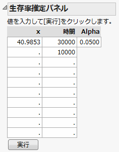

最後に、温度を10度にした場合の、30000時間と10000時間における生存率の推定値を計算します。
21. 「生存時間のあてはめ(パラメトリック)」の赤い三角ボタンをクリックし、[生存率の推定]を選択します。
22. 「生存率推定パネル」に図14.10のように値を入力します。
「x」に「40.9853」(温度に10に相当)を、「時間」に「10000」および「30000」を代入します。
図14.10 生存率の推定
Image shown here
23. [実行]をクリックします。
図14.11 生存率
Image shown here
「生存率の推定値」レポートには、推定値と信頼区間が表示されます。
