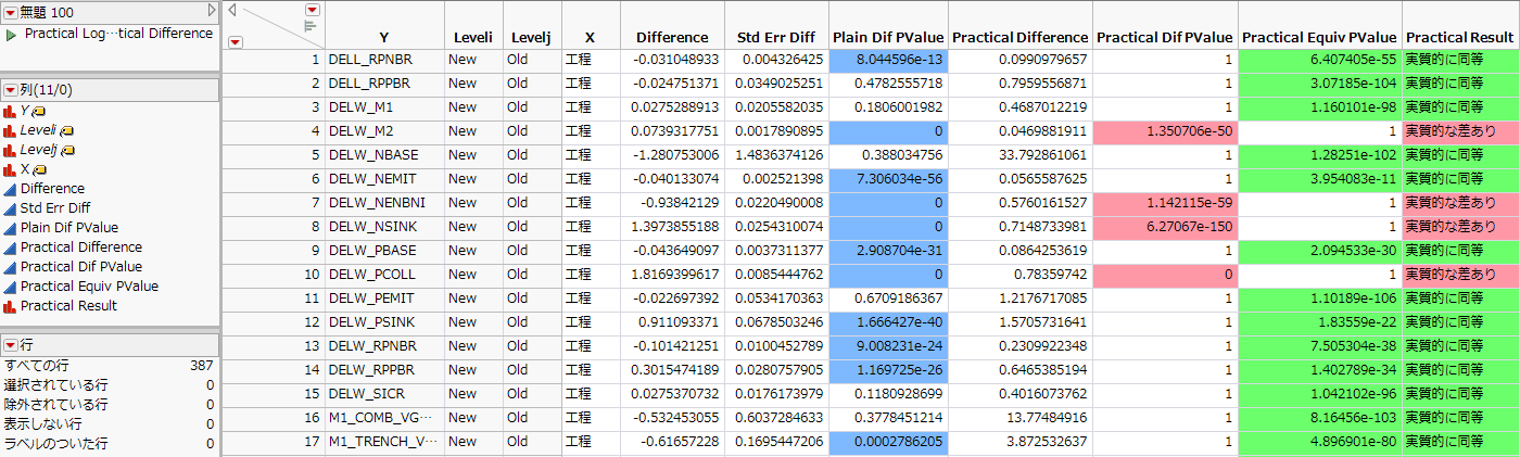

[平均の比較を保存]オプションで保存されるデータテーブル
データの行が増えると(nが大きくなると)、検定の計算で使われる標準誤差は小さくなっていきます。その結果、統計的には有意であっても、実際に観測された差がとても小さくて、実質的には意味がない場合があります。そこで、「応答のスクリーニング」では、「差がある」と判断する差の大きさを指定して、それに基づく検定を行えます。固有技術や実用において意味がある差は、実質的な差(practical difference)と呼ばれます。実質的な差に関する検定では、差がゼロかどうかではなく、実質的な大きさを差が上回っているかどうかが検定されます。そのため、実質的に意味がある結論だけを取り出し、「差がゼロである」という帰無仮説に対する検定では有意だけれども無意味な結果を調べる手間が省けます。
同等性の検定は、応答平均が実質的に同等かどうかを判断します。この検定では、「実質的な差がある」ということを帰無仮説とします。
平均の比較に関するデータテーブルには、実質的な差に対する検定と、実質的な同等性に対する検定の結果が含まれています。各行の結果は、カテゴリカルな因子の水準の各ペアにおいて応答を比較したものです。結果は色分けされており、有意性が分かりやすくなっています。実質的な差の指定方法については、Practical Differenceを参照してください。例については、実質的な差や実質的な同等性に対する検定の例を参照してください。
図21.9 平均の比較に関するデータテーブル
平均の比較に関するデータテーブルには、相対的な実質的差と、その対数価値との関係をプロットする「PracticalLogWorth by Relative Practical Difference」というスクリプトもあります。この相対的な実質的差(relative practical difference)は、観測された差を、実質的な差で割った値として定義されています。
