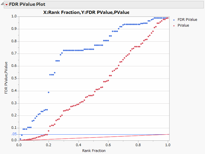

図21.1 「応答のスクリーニング」プロットの例

FDR PValue Plot
