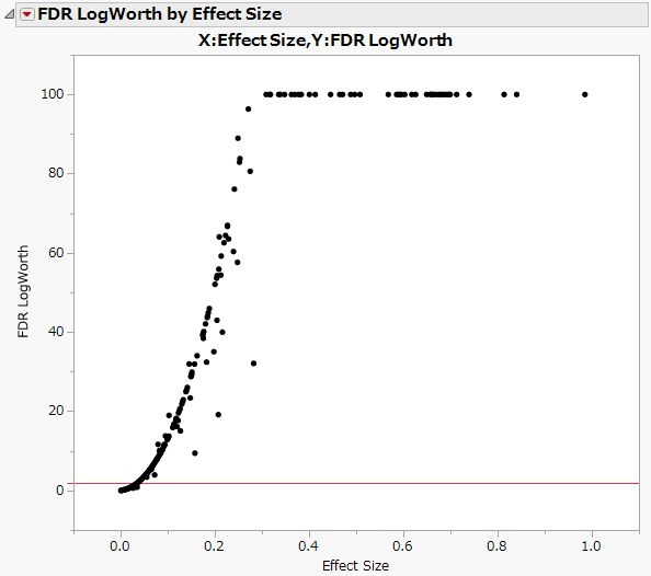

「FDR LogWorth by Effect Size」プロットでは、縦軸が「FDR LogWorth」(FDR対数価値)、横軸が「Effect Size」(効果の大きさ、効果量)です。一般に、効果の大きさが大きいほど、p値が小さくなり、対数価値が大きくなります。しかし、p値の小ささは誤差分散にも依存するため、必ずしもそのような関係になるわけではありません。実際、誤差分散によっては、効果の大きさが大きくても対数価値が小さくなるときもあれば、逆に、効果の大きさが小さくても対数価値が大きくなることもあります。「FDR LogWorth by Effect Size」プロットでは、そのような関係を検討できます。
図21.6は、「Probe.jmp」データテーブルで「最大対数価値」を100に設定したときの「FDR LogWorth by Effect Size」プロットです。「FDR LogWorth」の大半は2を上回っていて、つまり、ほとんどの効果が有意水準1%で有意となっています。「FDR LogWorth」が100の位置にプロットされている点は、FDR調整したp値が非常に小さいものです。
図21.6 FDR LogWorth by Effect Size
