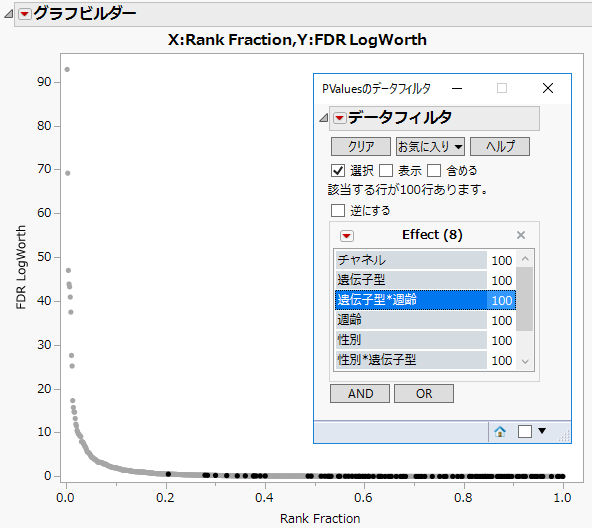

重要な効果を見極めるために、次の操作を行います。
8. 「PValues」データテーブルの「FDR LogWorth by Rank Fraction」スクリプトを実行します。
9. [行]>[データフィルタ]を選択します。
10. 「データフィルタ」ウィンドウで、「Effect」を選択して[追加]をクリックします。
11. 「データフィルタ」のリストボックスで効果を順次クリックし、それに応じて「Rank Fraction」と「FDR LogWorth」のグラフで選択される点を確認します。
対数価値(LogWorth)の値が2を上回る点は、1%の有意水準で有意となります。データフィルタの適用により、「性別」と「チャネル」を除けば、他のモデル効果が1%の有意水準で有意となることは稀であることがわかります。図21.20では、2の位置に参照線が表示されています。「遺伝子型*週齢」交互作用項の検定の点が選択されています。いずれの点も、1%有意水準で有意となっていません。
図21.20 「FDR LogWorth」と「Rank Fraction」のプロット(「遺伝子型*週齢」の検定を選択)
