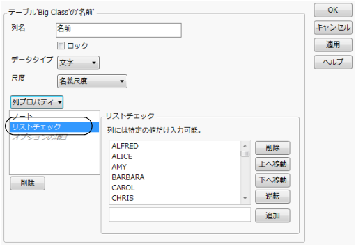

• ユニークな値の個数が255未満の文字タイプの列では、必要に応じて「リストチェック」プロパティが列に追加されます(図4.34)。
「リストチェック」プロパティは、選択した列の値を有効な値のみに制限します。「リストチェック」プロパティは、選択した列の値の数が多すぎる場合には適用されません。たとえば、値の数が行数とほぼ同じ場合、そのデータテーブルでは「リストチェック」プロパティは列に適用されません。

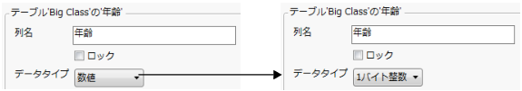

• 数値の列の場合、形式が[最適]、[固定小数点]、[日付]のものだけが圧縮されます。可能な場合、データが1バイト、2バイト、または4バイトの整数型に変更されます(図4.35)。整数型(short-integer)の詳細については、整数型(short-integer)を参照してください。
非整数値を含む数値列も、ユニークな値の個数が255未満の場合は圧縮できます。この場合は、その列に「リストチェック」プロパティが追加されます。
警告: 「リストチェック」プロパティが設定された列では、リストに指定された値しか入力できません。指定値以外を入力しようとすると、セルに無効なデータが含まれているという警告メッセージが表示されます。リストチェックを参照してください。
図4.34 圧縮後の文字タイプ列に追加された「リストチェック」プロパティ

図4.35 数値列の圧縮前と後の列情報ウィンドウ

列を圧縮するには、列を選択して[列]>[ユーティリティ]>[選択された列の圧縮]を選びます(圧縮すべき列が確かでない場合は、すべての列を選択します)。
可能であれば列が圧縮されます。圧縮された列と、圧縮方法がログに表示されます(ログを表示するには、[表示]>[ログ]を選びます)。
注: 数値列を手動で圧縮するには、「環境設定」の[テーブル]で[整数型(short-integer)を使用可能にする]をオンにし、列のデータタイプを[1バイト整数]、[2バイト整数]、または[4バイト整数]に変更します。この環境設定の詳細については、テーブルを参照してください。
