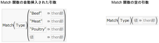

Match
式を複数の値と比較し、最初に一致した値に対するthen節の結果を戻します。Matchでは、各値と比較する式を1つだけ入力すれば済みます。
計算式エディタでいずれかのデータ列を選択して[Match]を選択すると、ポップアップメニューに、次の2つのオプションが表示されます。
• [Matchの引数をデータから追加]オプション。このオプションを選択すると、該当する列の全水準に対する節が自動的に追加されます。この処理は、いずれかのデータ列を選択した状態で、Shiftキーを押しながら[条件付き]を選び、[Match]を選んでも行えます。図A.4の左側は、自動的に追加された節を示しています。
• [追加しない]オプション。このオプションを選択した場合は、ユーザ自身が各節を追加していってください。図A.4の右側は空の節を示しています。これらの空の節を、自分で埋めていってください。
図A.4 Match関数の使用例
Image shown here
自動的に引数が挿入されている場合は、then節を強調表示してから式を入力します。引数が空の場合は、「式」、「値」、または「then節」のいずれかを強調表示して、式を入力します。計算式内のいずれかの式を強調表示した後、Matchをクリックした場合は、強調表示した式が「式」に代入されたMatch関数が作成されます(この時、「then節」と「値」は空白のままです)。
• MatchはIfよりも速く計算でき、使用するメモリも少なくて済みます。これは、変数がデータテーブル内の各行で一度評価されるだけだからです。If条件は、節が真になるまで、各行のIf節で変数を評価する必要があります。Match条件とIf条件の違いについては、比較関数を参照してください。
• IfとMatchは、条件の一番上から最初の真の節を検索し、対応する結果の式を評価して戻します。後続の真の節は無視されます。
次の例は、年齢の値に従って、値が設定されています。
図A.5 Match関数の例
Image shown here
注: Matchは末尾の空白を無視しますが、Ifは無視しません。
Match関数は、条件節が欠測値の場合には、欠測値を戻します。そのため、欠測値に対する処理を別に記述する必要があります。

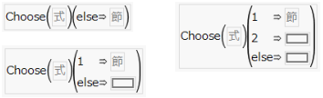

Choose
Choose関数は、Match関数に似ていますが、条件の引数が、1から始まる連続した整数になっています。条件にマッチした場合、対応する節の値が戻されます。図A.6は、Choose関数の例です。Choose関数は、条件にあてはまる節の結果式を評価し、その値を戻します。
図A.6 Choose条件の例
Image shown here
式を強調表示してChooseをクリックすると、計算式エディタは1つの節を伴う新しい条件式を作成します。If条件の場合と同様に、キーパッドの挿入ボタン(Image shown here)や削除ボタン(Image shown here)を使って節の追加や削除ができます。
Chooseは式を評価し、直ちにその値に対応する結果の節に行って値を戻します。Chooseを使った場合、1から始まる連続した整数を生成する式を一つ入力するだけで、後は各整数に対応する結果の節を入力するだけで済みます。

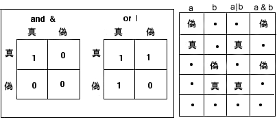

And &
引数が両方とも真の場合、1を戻します。それ以外の場合、0を戻します(図A.9)。図A.7の計算式では、両方の比較が真である参加者だけがグループ1に分類されます。
図A.7 And関数の作成
Image shown here
Or |
引数のどちらかが真の場合、1を戻します。引数が両方とも偽の場合は0を戻します(図A.9)。図A.8の計算式では、男性と13歳より年上のすべての参加者をグループ1に割り当てます。
図A.8 Or関数の作成
Image shown here
図A.9の左側の真偽表は、2つの引数が真/偽のいずれかであるときの、And(&)関数およびOr(|)関数の戻り値を示しています。右側の表は、左側(a)か右側(b)のどちらか、または両方の式に欠測値がある場合の結果を示しています。
図A.9 AndとOrの評価
Image shown here
