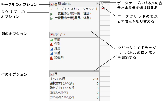

データテーブルパネル
データテーブルには3つのパネルがあります。
• 「テーブル」パネル
• 「列」パネル
• 「行」パネル
これらのパネルはデータグリッドの左側にあり、テーブルとその内容に関する情報が表示されます。各パネルにはインタラクティブな領域があります。
図2.4 データテーブルパネルでのインタラクティブな操作

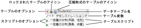

「テーブル」パネル
「テーブル」パネルには次の要素が表示されます。
• データテーブルの名前
• テーブルの状態を示すアイコン
• テーブルとスクリプトのオプションを表示する赤い三角ボタンのメニュー
• (オプション)テーブル変数
• (オプション)テーブルスクリプト
図2.5 「テーブル」パネルの例

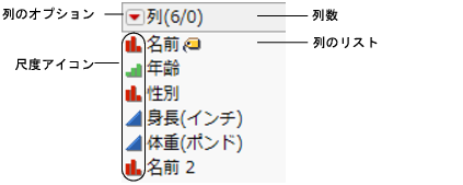

「列」パネル
「列」パネルでは、行を表示したり移動したりできます。このパネルには次の情報が表示されます。
• 列のオプション([列]メニューと同じオプションがいくつかあります)
• 列の総数およびデータテーブルで選択されている列数
• データテーブルの列のリスト
• 各列の尺度を示すアイコン(尺度についてを参照)
• 列に割り当てられた属性とプロパティを表すアイコン(下図には含まれていない、図2.7を参照)

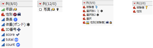

列の属性およびプロパティを表すアイコン
列名の右側のアイコンは、列の属性およびプロパティを表します。
図2.7 列の属性およびプロパティを示すアイコン
Image shown here
注: 列名が斜体で表示されている場合、その列はスクロールロックされていることを示します。左右にスクロールしてもこの列は表示されたままになります。
「列」パネルに表示されるアイコンは、次のことを示します。
Image shown here プロット上の各点のラベルとして、行番号ではなくその列の値が表示されることを示します。詳細については、行または列にラベルをつけるを参照してください。
Image shown here 列が計算の対象外になることを示します。詳細については、行の除外を参照してください。
Image shown here 列がグラフに表示されないことを示します。行の非表示を参照してください。
Image shown here XまたはY。列に事前にxまたはyの役割が与えられていることを示します。事前に列の役割を割り当てるを参照してください。
Image shown here 列に1つまたは複数のプロパティが含まれることを示します。プロパティのリストを表示するには、このアイコンをクリックします。
Image shown here 列の値が計算式の結果であることを示します。自動評価しない場合は、アイコンがグレーになります。計算式を表示または編集するには、このアイコンをクリックします。詳細については、計算式エディタのオプションの使用を参照してください。
Image shown here [範囲チェック]オプションまたは[リストチェック]オプションがオンであることを示します。範囲またはリストを表示して編集するには、このアイコンをクリックします。範囲チェックおよびリストチェックを参照してください。
Image shown here 列に事前に重みの役割が与えられていることを示します。事前に列の役割を割り当てるを参照してください。
Image shown here 列に事前に度数の役割が与えられていることを示します。事前に列の役割を割り当てるを参照してください。
Image shown here 列の値が編集不可能であることを示します。詳細については、列情報ウィンドウについてを参照してください。
Image shown here 式タイプの列にマーカーとして使用できる画像が含まれていることを示します。画像をマーカーとして使用するを参照してください。
仮想結合アイコン
Image shown here 列に「リンク参照」列プロパティが設定されていることを示します。このプロパティは、現在のデータテーブルの列を参照先データテーブルのID列とリンクさせます。青い色は、参照先データテーブルとリンクしていることを意味します。
Image shown here 列に「リンク参照」列プロパティが設定されていることを示します。グレーの色は、参照先データテーブルが開いていないか、正しくリンクされていないことを意味します。
Image shown here 列に「リンクID」列プロパティが含まれていて、データテーブル内の列がID列となっていることを示します。これにより、データテーブル内の行がID列の値によって一意に識別されるようになります。
Image shown here 列が参照先のデータテーブルにあり、仮想結合によりアクセスできることを示します。
仮装結合の詳細については、データテーブルの仮想結合を参照してください。

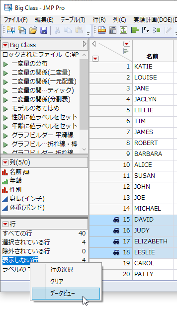

[行」パネル
「行」パネルには次の情報が表示されます。
• 行のオプション([行]メニューと同じオプション)
• 行の総数
• 選択されている(強調表示されている)行数、除外されている行数、非表示の行数、およびラベルのついた行数
図2.8 「行」パネルの例
Image shown here
「行」パネルのカテゴリを右クリックして、行の選択、選択のクリア、またはデータビューの作成を行います。
データビューを作成すると、メインデータテーブルとリンクしたサブセットを簡単に確認できます。たとえば、複数の行を非表示にした場合に、非表示の行だけを表示するウィンドウを開きたいときは、「行」パネルの[表示しない行]を右クリックし、[データビュー]を選択します。
図2.9 「行」パネルからデータビューを作成
Image shown here
データビューを使う場合でも、ほとんどの場合は、メインデータテーブルで編集を続けることになります。メインデータテーブルまたはデータビューのいずれかで変更をした場合、その変更は相互に反映されます。データの変更や列の追加などのちょっとした変更は、データビューで行えますが、計算式の追加などのより大きな変更は、メインデータテーブルで行う必要があります。
