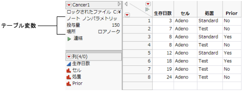

テーブル変数にはテキストの情報(データの出典など)や、列計算式やJSLスクリプトで使用される値を含めることができます。テーブル変数名は、データグリッドの左側にある「テーブル」パネルに表示されます。
図4.59 「テーブル」パネルのテーブル変数

テーブル変数の多くは、テーブルを説明するために使われます。JMPでインストールされるサンプルデータテーブルの多くには、「ノート」というテーブル変数があります。この変数には、データに関する詳細情報(データの出典など)が記録されています。図4.59の例は、テーブル変数の1つとして「ノート」が含まれているデータテーブルを示しています。なお、JMPの実験計画(DOE)で計画テーブルを作成した場合、テーブル変数が自動的に作成されます。そのテーブル変数の名前は「計画」に、値は計画タイプの名前になります。
