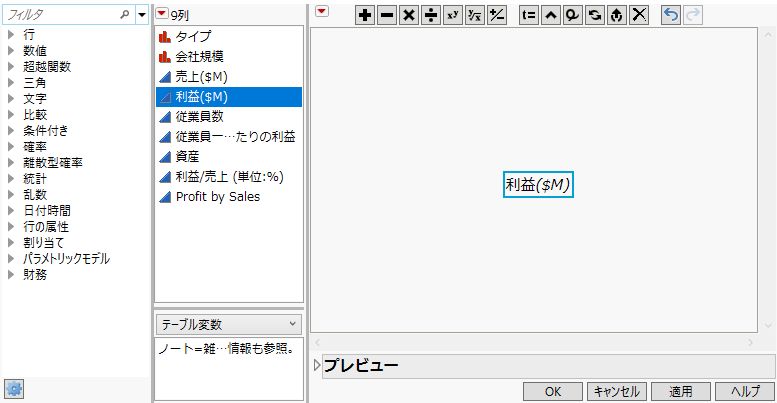

5. ボックスが選択されている状態で、「列」リストで「利益($M)」を選択します。
図7.3 「利益($M)」列の追加
