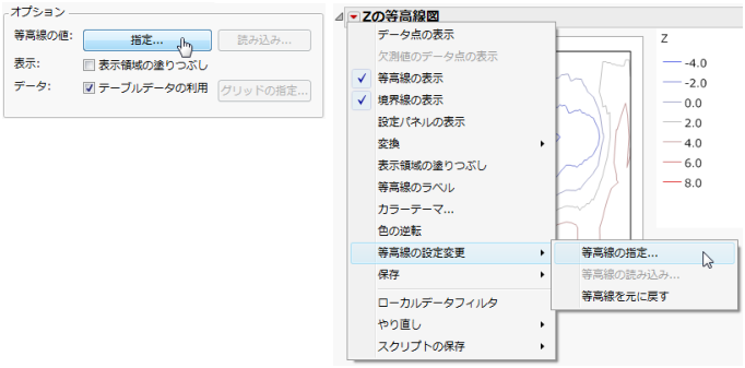

等高線のレベルは、起動ウィンドウ([指定]ボタン)、または「等高線図」の赤い三角ボタンをクリックして開くメニュー([等高線の設定変更]>[等高線の指定])で指定します。
等高線の指定: 起動ウィンドウ(左)とメニュー(右)
指定
このオプションは、起動ウィンドウと、「等高線図」の赤い三角ボタンをクリックして開くメニュー([等高線の設定変更]>[等高線の指定])に表示されます。

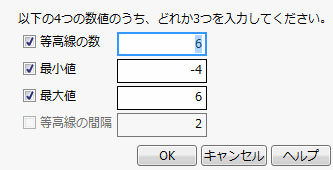

このオプションを選択すると、「等高線の指定」ウィンドウが開きます(図)。このウィンドウでは、次の作業ができます。
• 等高線の数を変更する
• プロットに使用される応答の範囲を定義するため、最小値と最大値を指定する
• 等高線の値の間隔を変更する
4つの値のうち3つを指定すれば、残りの値が自動的に計算されます。チェックボックスのどれかをクリックして選択を解除すると、自動的に残りのチェックボックスが選択されます。
「等高線の指定」ウィンドウ
色はレベル数に従って自動的に割り当てられます。プロットが表示された後、等高線図の凡例でいずれかの等高線を右クリック(macOSの場合は、controlキーを押してクリック)し、JMPカラーパレットから新しい色を選択して等高線の色を変更できます。
