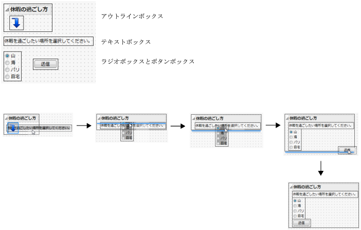

オブジェクトのドラッグ
オブジェクトを配置する方法の1つは、ワークスペースでドラッグする方法です。
• ワークスペースにオブジェクトをドラッグすると、オブジェクトの左上隅が最も近いグリッド点に配置されるように調整されます。より細かく配置したい場合は、アプリケーションビルダーの赤い三角ボタンのメニューで[グリッドにスナップ]の選択を解除します。また、JMPの環境設定を使うと、すべてのアプリケーションで[グリッドにスナップ]を無効にできます。それには、[ファイル](macOSの場合は[JMP])>[環境設定]>[プラットフォーム]>[JMP App]を選択します。
• オブジェクトを、1つずつワークスペースに配置する代わりに、コンテナに配置します。たとえば、2つのボタンボックスを縦方向ボックス(V List Box)に入れて縦に揃えます。
• オブジェクトをドラッグする際、Shiftキーを押すと、移動を1つの軸方向に制限できます(たとえば、オブジェクトを縦方向に動かさず、横方向のみに動かすことができます)。
• コンテナの中にオブジェクトをドラッグする場合は、オブジェクトをドロップできる場所に矢印が表示されます。
• オブジェクトを別のオブジェクトの上にドラッグすると、ドロップできる場所に青い線が表示されます。
図16.5に、コンテナ内にオブジェクトをドラッグする方法を示します。
図16.5 コンテナ内にオブジェクトをドラッグする例

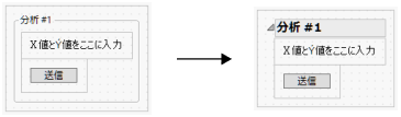

コンテナの種類の変更
コンテナを挿入した後、種類を変更したくなった場合、オブジェクトを作成し直す必要はありません。たとえば、テキストとボタンを含むパネルを作成したとしましょう。パネルをアウトラインに変更する場合は、パネルを選択した後、ワークスペースで右クリックし、[コンテナの変更]>[Outline Box]を選択します。
図16.6 パネルをアウトラインに変更
Image shown here
この例では、アウトラインのタイトルは、「Outline1」のように初期化されますので、パネルのタイトルに合わせて変更してください。

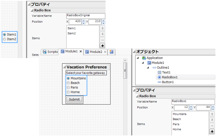

オブジェクトプロパティの変更
ワークスペースに置かれたオブジェクトのプロパティは、「プロパティ」ペインで変更できます。リスト項目やボタン名などの設定は、これらのプロパティを変更するだけで行えますので、JSLを記述する必要はありません。
変数名には大文字/小文字の区別がなく、スペースも認識されません。スクリプトに「Button1」という名前のオブジェクトが含まれているときに、別のオブジェクトの名前を「Button 1」に変更しようとすると、警告が表示されます。
たとえば、図16.8のようなRadio Boxのリスト項目を設定するには、「Item1」と「Item2」をダブルクリックして、新しいリスト項目を入力していきます。
図16.8 ラジオボックスのオブジェクトプロパティ

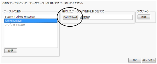

テーブルモジュールのプロパティ
Data Tableオブジェクトを挿入すると、データテーブルオブジェクトが作成されます。データテーブルパスなどのプロパティを定義するには、まず、「オブジェクト」ペインでそのデータテーブルモジュールを選択します。そして、「プロパティ」ペインで次のオプションを変更します。
Variable Name
データテーブルオブジェクトの名前を指定します。この名前は「プロパティ」ペインと「オブジェクト」ペイン、そして、アプリケーションのJSLスクリプト内に表示されます。
Path
アプリケーションで使用されるデータテーブルの絶対パスまたは相対パスを指定します。データテーブル名の前に、$HOMEや$USER_APPDATAといったパス変数を使用することもできます。
このアプリケーションを編集する際、指定したデータテーブルがアプリケーションビルダーによって開かれます。「Path」プロパティが空である場合や、指定のデータテーブルが見つからない場合は、テーブルを開くよう指示するプロンプトが表示されます。
データテーブルを閉じたとき、アプリケーション内にそのデータテーブルに依存するオブジェクトがある場合は、それらのオブジェクトがアプリケーションから削除され、警告メッセージが表示されます。オブジェクトを復元するには、アプリケーションを開き直します。
ラベル
ユーザにデータテーブルを開くことを促す際に使用する文字列を指定します。図16.9では、デフォルトの値が表示されています。
図16.9 データテーブルを開くためのプロンプト
Image shown here
Location
ユーザがアプリケーションを実行したときに、アプリケーション内で使用されるデータテーブルが選択される方法を指定します。
– Current Data Table:現在のデータテーブルを使用します。開いているデータテーブルがない場合、ユーザにデータテーブルを開くよう促します。このオプションにより、ユーザがそのとき使用しているデータを使えるようになります。
– Full Path:「Path」プロパティで指定されたデータテーブルを使用します。
– Name:指定の名前を持つ、最初に開かれたデータテーブルを使用します。そうでない場合、「Path」プロパティで指定されたデータテーブルを使用します。アプリケーションが別のコンピュータに移された場合、データテーブルのリンクが切れますので注意してください。共用の場所にデータテーブルを格納しておくと、そのような状況を回避できます。
– Prompt:ユーザに、開かれているデータテーブルを選択するよう、または、データテーブルを指定するよう促します。
– Script:アプリケーションスクリプトまたはモジュールスクリプト内で定義されているデータテーブルを使用します。
– Embedded Script:レポートの作成に使用されたデータテーブルの「ソース」スクリプトを読み込みます。「ソース」スクリプトは、アプリケーションを開いたときに実行されます。

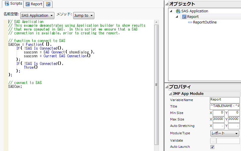

アプリケーションとモジュールの名前空間
アプリケーションビルダーは、変数がスクリプト間で競合(衝突)しないようにするため、アプリケーションと各モジュールに対して、名前空間を自動的に設定します。
• アプリケーションの名前空間には、アプケーション全体で使用されるスクリプトを記述してください。
この名前空間で定義された関数は、どのモジュール内でも使用できます。
• 各モジュールの名前空間には、そのモジュールのインスタンスが作成されたときに実行するスクリプトを記述してください。たとえば、あるアプリケーションにおいて、ボタンをクリックしたときに新たなウィンドウを開くとします。このウィンドウは、そのウィンドウのモジュールのインスタンスです。なお、同じモジュールから2つのインスタンスを作成した場合、各インスタンスに、それぞれ自身の変数や関数のコピーが含まれます。
これらの名前空間内のスクリプトを見るには、[Scripts]タブをクリックし、「名前空間」リスト(または「オブジェクト」ペイン)で名前空間を選択します。
図16.10 アプリケーションとモジュールの名前空間
Image shown here

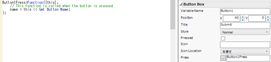

名前付きスクリプトの記述
名前付きスクリプトは、関数の形式で定義されています。複数の異なるコントロールにおいて、共通のコードを使用できるという利点があります。名前付きスクリプトの関数において、this引数は、関数を呼び出しているコントロールを示します。次の例では、ボタンをクリックしたときに、Get Button Nameがthis引数に送られ、ログにボタン名が印刷されます。
Button1Press = Function({this}, Print(this <<Get Button Name))
別のボタンでButton1Pressスクリプトを実行しても同じ結果となります。
他の利点としては、名前付きスクリプトを追加した場合は、[Scripts]タブにプログラムのテンプレートが挿入されるので、プログラミングの手間が省ける点が挙げられます。さらに、[Scripts]タブでは「メソッド」リストからスクリプトを選択でき、該当の関数までジャンプできます。これは、プログラムが長い場合に便利です。
名前付きスクリプトは、次のように追加します。
1. オブジェクトを右クリックして[スクリプト]を選択し、追加したいスクリプトを選択します。この例のボタンでは、[Press]を選択します(macOSの場合は、Optionを押しながら[スクリプト]>[Press]を選択)。
[Scripts]タブに、スクリプトのテンプレートが表示されます(図16.11)。また、名前付きスクリプトの名前であるButton1Pressが、スクリプト中では関数名として使われ、また、オブジェクトのプロパティでも表示されます。
図16.11 新しいスクリプトとスクリプトプロパティ
Image shown here
2. 必要な機能を実現するため、スクリプトとプロパティを編集します。たとえば、図16.11ではButton Boxの名前が変更されており、「Title」プロパティのテキストが、「Submit」となっています。ボタンに、「Submit」と表示されます。
ヒント: オブジェクトを削除しても、該当するスクリプトは削除されません。スクリプトを追加した後、オブジェクトを削除し、そのスクリプトも不要であるなら、[Scripts]タブから、削除してください。スクリプトを自動的に削除しないのは、将来必要になるかもしれないスクリプトが削除されるのを防ぐためです。
また、オブジェクトのプロパティで、スクリプトの名前を変更した場合は、[Scripts]タブでも、その名前に応じて変更してください。該当するスクリプトがアプリケーションの別の部分でも使用されているときは、そこでも名前を変更してください。
