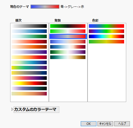

連続変数のカラーテーマを新規作成する場合は、「連続変数のカラーテーマ」ウィンドウが開きます。
図4.29 「連続変数のカラーテーマ」ウィンドウ
Image shown here
「順次」パネルにあるカラー「Cividis」は、色制限のある表示用にデザインされたViridisの一形式です。

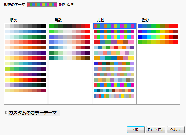

カテゴリカル変数のカラーテーマを新規作成する場合は、「カテゴリカル変数のカラーテーマ」ウィンドウが開きます。
図4.30 「カテゴリカル変数のカラーテーマ」ウィンドウ
Image shown here

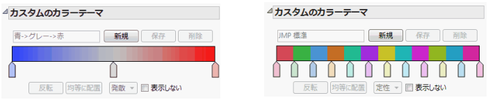

4. 「カスタムのカラーテーマ」の開閉アイコンをクリックすると、「カスタムのカラーテーマ」パネルが表示されます。
図4.31には、連続変数とカテゴリカル変数の両カラーテーマの「カスタムのカラーテーマ」パネルがそれぞれ表示されています。
図4.31 「カスタムのカラーテーマ」パネル
Image shown here

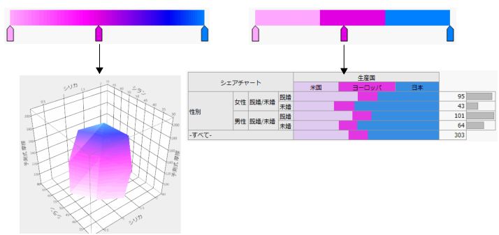

次の図は、JMPに組み込まれているカラーテーマ(連続変数とカテゴリカル変数の2種類)の例を示しています。連続量データに対してカラーテーマを選択すると、色がグラデーション表示になります(図の左を参照)。同じカラーテーマをカテゴリカルデータに適用すると、各色がブロックとして区別して表示されます(図の右を参照)。
図4.32 連続変数とカテゴリカル変数のカラーテーマの例
Image shown here
