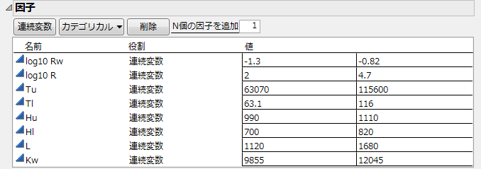

3. 「Space Filling計画」の赤い三角ボタンをクリックし、[因子のロード]を選択します。
図21.29 試錘孔の例で使用する因子値をロードした「因子」パネル
Image shown here
注: rとrwの対数を因子として使用しています。
4. [続行]をクリックします。
