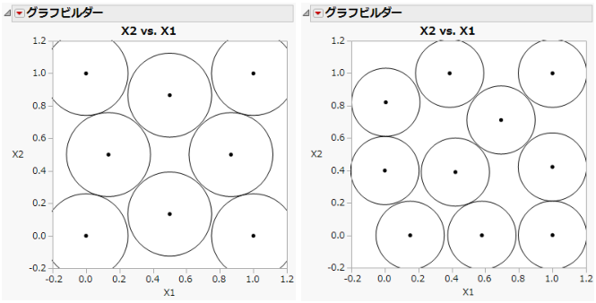

「Space Filling計画」プラットフォームでは、連続変数とカテゴリカル変数の両方に対して計画が作成できます。連続変数だけを扱うSpace Filling計画の場合、主に、次の2つのアプローチがあります。
• 任意の2つの計画点の距離を最大化する。
• 点を一様な間隔で配置する。
図21.1 Space Filling計画
