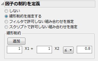

4. 「因子の制約を定義」アウトラインで、[線形制約を指定する]を選択します。
「Space Filling計画手法」の中で、選択できるものが[高速柔軟充填法]だけになります。
5. [追加]をクリックします。
6. 次の係数と右辺値を入力します。
「X1」に1
「X2」に1
右辺値に0.8
図21.23 線形制約

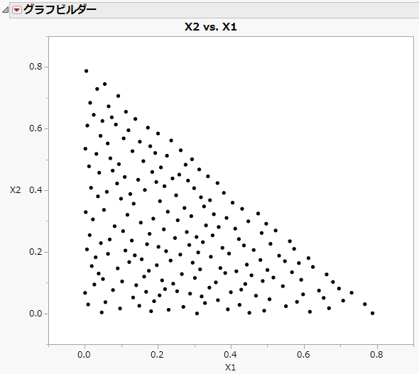

プロットの作成
1. 作成したデータテーブルを開いた状態で、[グラフ]>[グラフビルダー]を選択します。
2. 「X1」を「X」というラベルの付いたドロップゾーンにドラッグします。
3. 「X2」を「Y」というラベルの付いたドロップゾーンにドラッグします。
4. 平滑線のアイコンをクリックして平滑線を削除します。
5. 「グラフビルダー」の赤い三角ボタンをクリックし、[設定パネルの表示]をクリックして選択を解除します。
すると、図21.24のようなグラフができます。点が、X1 + X2 ≤ 0.8という線形制約を満たす範囲に配置されている様子がわかります。
図21.24 線形制約を1つ指定した高速柔軟充填計画
Image shown here
