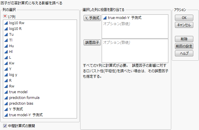

7. 「Borehole Sphere Packing.jmp」データテーブルで、[グラフ]>[プロファイル]を選択します。
8. 「true model-Y 予測式」を選択し、[Y, 予測式]をクリックします。
9. [中間計算式の展開]を選択します。
このオプションを選択すると、バイアスが8つの因子の関数として表示されます。
図21.30 「Borehole Sphere Packing.jmp」のプロファイルのダイアログ
Image shown here
10. [OK]をクリックします。

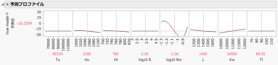

プロファイルは、デフォルトでは、計画領域の中心点に対して描かれます。予測モデルにバイアスがない場合は、プロファイルのトレースはすべての因子の全領域で一定になります。この例では、logRw、Hu、Hlの各変数がバイアスに対して影響を及ぼしていることがわかります。
図21.31 試錘孔のGauss過程モデルのバイアスのプロファイル(Y軸を-30から30に設定)
Image shown here

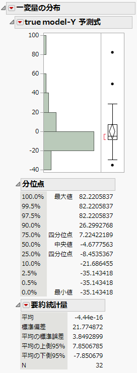

このプロファイルを使って、領域全体の予測バイアスの範囲を調べることができます。最小バイアスと最大バイアスの点を見つけるには、「予測プロファイル」の赤い三角ボタンのメニューから、[最適化と満足度]>[満足度関数]を選択してください。『プロファイル機能』の満足度プロファイルと最適化 を参照してください。計画点に対する予測バイアスを評価するには、[分析]>[一変量の分布]を選択して、一変量の分析を表示してください。
図21.32 予測バイアスの一変量の分布
Image shown here
この例では真のモデルが既知である点に留意してください。応用の場面では、どのような因子設定においても、真のモデルは未知であるのが普通です。実験データにおける予測バイアスは、計画領域全体のバイアスを過小評価する傾向があります。
