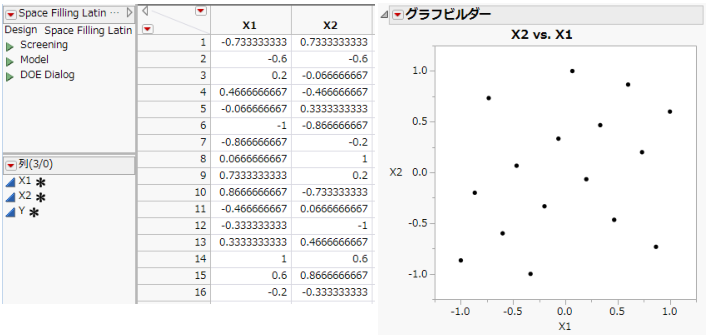

ラテン超方格法による計画は、Gauss過程モデルと合わせてよく使用される計画です。コンピュータシミュレーションの専門家の間では、座標軸上へ射影した点が一様に分布するという理由でラテン超方格法が好まれます。
しかし、図21.20の例からわかるとおり、ラテン超方格法では、最適なSpace Filling計画を作成できるとは限りません。この例は、ラテン超方格法による2因子、実験数16の計画です。因子の水準は-1から1の間に設定されています。2因子のプロットを見ると、この計画には空白の領域があることがわかります。特に、X1が0で、かつ、X2が-1である付近の空白が目立ちます。
図21.20 ラテン超方格法による2因子計画

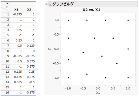

コンピュータ実験の分野で、ラテン超方格法に代わって使用できる方法として、最大エントロピー計画があります。これは、実験に含まれる情報量を最適化する計画です。詳細については、この後の「技術的な注」を参照してください。因子水準を-1から1の間に設定した場合、図21.21の2因子の最大エントロピー計画を見ると、図21.20のラテン超方格法より領域が均一に覆われています。Space Filling計画の均一性は、実験回数が増えるに従って向上します。
図21.21 2因子の最大エントロピー計画
