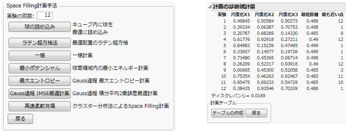

5. 計画手法を指定するためのパネル(図21.18の左)で、標本サイズ(「実験の回数」)を指定します。この例では、12とします。
6. [最小ポテンシャル]ボタンをクリックします。計画が作成され、実験および診断統計量が表示されます(図21.18の右)。
図21.18 Space Filling計画の手法と最小ポテンシャル計画の診断統計量
Image shown here
7. [テーブルの作成]をクリックします。

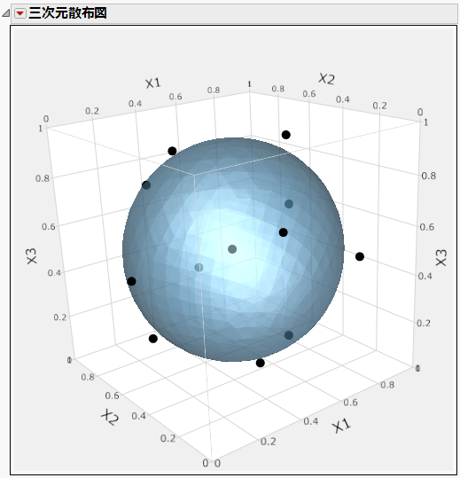

最小ポテンシャル計画の球対称性を確認するため、三次元散布図のプラットフォームを使用します。
1. 計画のデータテーブルを作成した後、[グラフ]>[三次元散布図]コマンドを選択します。
2. 「三次元散布図」起動ダイアログボックスで[X1]、[X2]、[X3]を[Y, 列]に指定し、[OK]をクリックします。すると、計画点を三次元に配置した散布図が作成されます。
3. 図21.19のような結果を得るため、次の手順を行います。
– 「三次元散布図」の赤い三角ボタンをクリックし、[確率楕円体]を選択します。
– プロットを右クリックして[設定]を選択し、「マーカーサイズ」のスライダを右に動かします。
こうすると、点が球体内に均一に散らばっていることがよくわかります。
