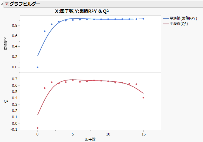

図6.10は、「Penta.jmp」データテーブルの累積R2YとQ2を、因子数に対してプロットしたものです。検証法には「1つ取って置き法」を使用しています。累積R2Yは、因子数4のあたりまで増加し、その後は平らになっています。Q2は、因子数2で最も大きく、その後は平らになっています。このプロットから、因子数2のモデルがYの変動の多くを説明し、データに対するオーバーフィット(過剰適合、過度のあてはめ)も回避することがわかります。
