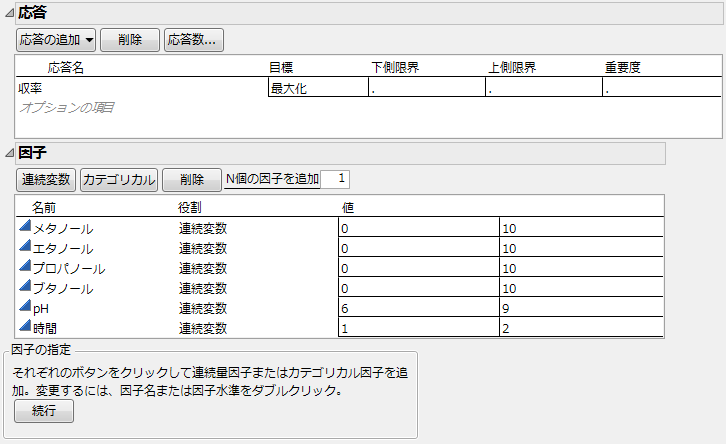

4. 「決定的スクリーニング計画」の赤い三角ボタンをクリックし、[因子のロード]を選択します。
「因子」アウトラインに、因子名と範囲が入力されます。
図7.2 抽出計画の応答と因子
Image shown here
5. [続行]をクリックします。

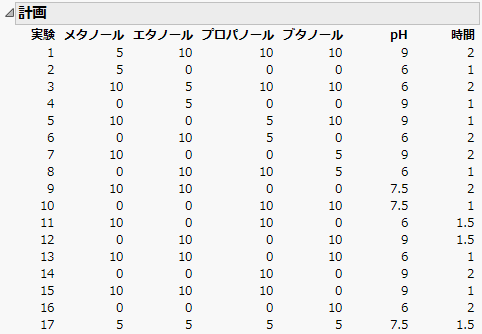

6. [計画の作成]をクリックします。
「決定的スクリーニング計画」ウィンドウが更新されて、「計画」アウトラインと「計画の評価」アウトラインが表示されます。
図7.3 「計画」アウトライン
Image shown here

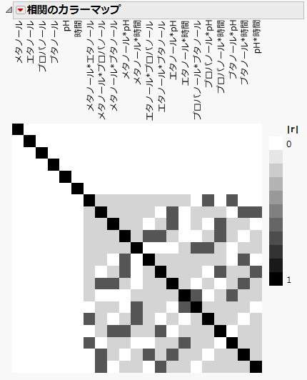

7. 「計画の評価」>「相関のカラーマップ」アウトラインを開きます。
この「相関のカラーマップ」では、すべての主効果や2 因子間交互作用における相関の絶対値が、色の濃さで表されています。
図7.4 抽出計画の相関のカラーマップ
Image shown here
次の点に注意してください。
– 白色ののセルは、主効果間の相関、および、主効果と2因子間交互作用との相関がゼロであることを表しています。
– 薄い灰色のセルは、2因子間交互作用の間の相関が小さいことを表しています。
– 黒色のセルは、相関の絶対値が1であることを表しています。これらはすべて対角線上(効果のそれ自身との相関)にあります。
「出力オプション」パネルで、「実験の順序」に[ランダム化]が選択されています。

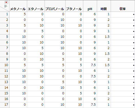

8. [テーブルの作成]をクリックすると、図7.5のような計画のデータテーブルが表示されます。
注: 実際に作成されるデータテーブルにおける実験の順序は、図7.5と異なったものになります。
図7.5 抽出工程の決定的スクリーニング計画
Image shown here
