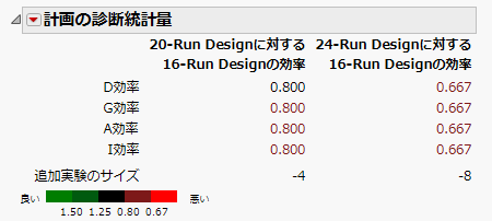

「計画の診断統計量」アウトラインには、比較対象の計画に対する基準の計画のD効率・G効率・A効率・I効率が表示されます。「追加実験のサイズ」も表示されます。2つの計画を比較したとき、相対効率の指標が高い方が良い計画といえます。
図16.29 3つの計画の診断統計量
Image shown here
図16.29は、異なる実験回数の計画で作成された、「モデル」アウトラインに主効果だけを含む3つの計画の「計画の診断統計量」レポートです。
「計画の診断統計量」は、表の下にあるカラーバーで示されている色で色付けされています。「計画の診断統計量」の赤い三角ボタンのメニューで、色の設定を変更できます。カラーバーを参照してください。
「効率」と「追加実験のサイズ」
「計画の診断統計量」レポートには、D効率・G効率・A効率・I効率に関して、相対効率が求められています。相対効率は、各計画の効率を計算し、それらの比を求めたものです。相対効率については、相対効率の指標を参照してください。
「追加実験のサイズ」は、基準の計画における実験回数から、比較対象の計画における実験回数を引いたものです。基準の計画における実験回数が、比較対象の計画における実験回数より多い場合、「追加実験のサイズ」は正の値になります。
