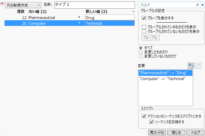

値の再コード化
再コード化を用いると、列の値を一度に変更できます。たとえば、コンピュータ関連企業と製薬会社の売上を比較するとしましょう。現在、業種のデータは「Computer」と「Pharmaceutical」になっています。これらを「Technical」と「Drug」に変更します。32行のデータをすべて調べて、値を1つ1つ変更していくのは非効率で単調である上、データが多い場合には誤入力する可能性もあります。値を1つ1つ変更するよりも、再コード化した方が得策です。
1. [ヘルプ]>[サンプルデータライブラリ]を選択し、「Companies.jmp」を開きます。
2. 「タイプ」列の見出しを1回クリックして列を選択します。
3. [列]>[再コード化]を選択します。
4. 「再コード化」ウィンドウの「新しい値」列で、「Computer」の行に「Technical」、「Pharmaceutical」の行に「Drug」と入力します。
5. 「列の新規作成」が表示されているドロップダウンリストから[値の置換]を選択します。
6. [再コード化]をクリックします。
図3.7 「再コード化」ウィンドウ
すべてのセルが自動的に新しい値に更新されます。
