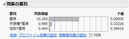

図は、「Potato Chip Responses.jmp」の「風味によるMaxDiff」スクリプトを実行したときに作成される「効果の要約」レポートです。
「効果の要約」レポート
