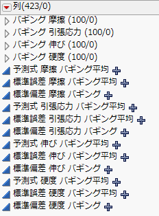

データテーブルのウィンドウに戻ります。「予測式 <列名> バギング平均」、「標準誤差 <列名> バギング平均」、「標準偏差 <列名> バギング」の3つの新しい列が追加されています。「予測式 <列名> バギング平均」列が、最終的な予測値です。
図3.31 バギングの後にデータテーブルに追加された列

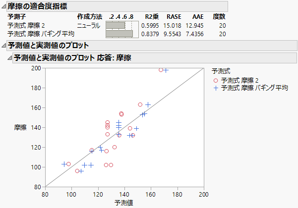

6. [モデルの比較]の赤い三角をクリックし、[予測値と実測値のプロット]を選択します。
図3.32 「摩擦」に対する予測値の比較
Image shown here
「適合度指標」と「予測値と実測値のプロット」を、図3.32に示します。バギングによる予測値は青で、元のニューラルネットワークモデルによる予測値は赤で示されています。全体的に見て、元のモデルよりもバギングの予測値のほうが、線の近くに位置しています。バギングの予測値のほうが線に近いため、その「R2乗」の値は0.6803と、元のモデルの値よりも大きくなっています。つまり、バギングによって「摩擦」の予測値が向上すると結論付けることができます。
この例では、「摩擦」の予測値を比較しました。他の応答変数の予測値を比較するには、ステップ2からステップ6までの手順を繰り返してください。その際、「摩擦」を別の応答変数に変更します。図3.33は、「硬度の適合度指標」レポートです。このレポートでも、「摩擦の適合度指標」レポートと同様の結果が導かれています。バギングの予測値の「R2乗」の値は、元のモデルの値よりもわずかに大きく、適合度が向上していることが示唆されています。
