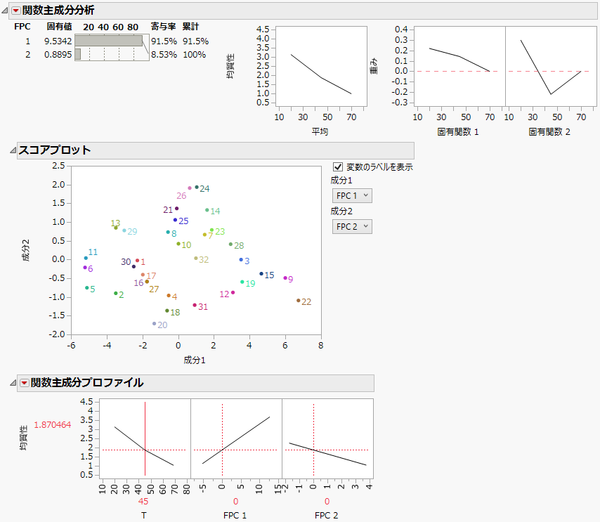

図15.10 「均質性」の「関数主成分分析」
「関数主成分分析」レポートは、データの変動を説明するために2つの関数主成分が必要であることを示しています。「関数主成分プロファイル」は、「均質性」がさまざまな温度における関数主成分によって影響を受けていることを示しています。しかし、実際の成分がどのように「均質性」に影響しているかを確認することはできません。

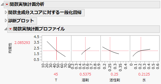

図15.11 「均質性」の「関数実験計画プロファイル」
「関数実験計画プロファイル」では、「均質性」が実際に関心のある説明変数に基づいてどのように変わるかを探索できます。一般に、「均質性」は「活性剤」の量が増えるにつれ低下するようです。
注: この例では、「活性剤」、「溶剤」、「水」の値が、合計1となるように抑制されています。これは、プロファイルの通常の動作に影響します。
