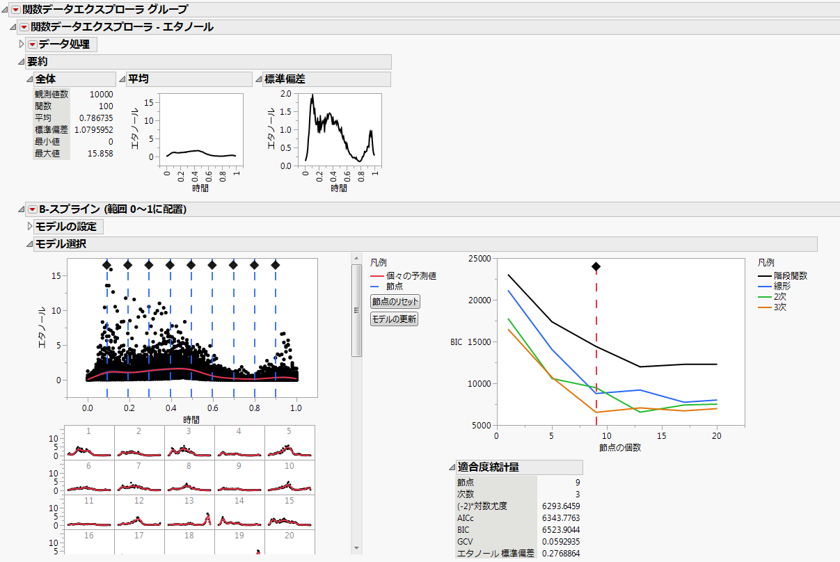

7. 「関数データエクスプローラ グループ」の赤い三角ボタンをクリックし、[データ処理]>[配置]>[範囲0 ~ 1に配置]を選択します。これにより、すべての「関数データエクスプローラ」レポートにおいて入力変数が0 ~ 1の間に配置されます。
8. 「関数データエクスプローラ グループ」の赤い三角ボタンをクリックして、[モデル]>[B-スプライン曲線]を選択します。これにより、B-スプラインモデルが各出力変数に対してあてはめられてます。
図15.7 エタノールの「関数データエクスプローラ」レポート
図15.8 エタノールの「モデルの要約」レポート
図15.7と図15.8は、出力変数の1つであるエタノールのモデルレポートを示しています。レポート全体をスクロールして、各出力変数の結果を見てください。次に、「関数の要約」レポートの関数主成分分析の結果を用います。

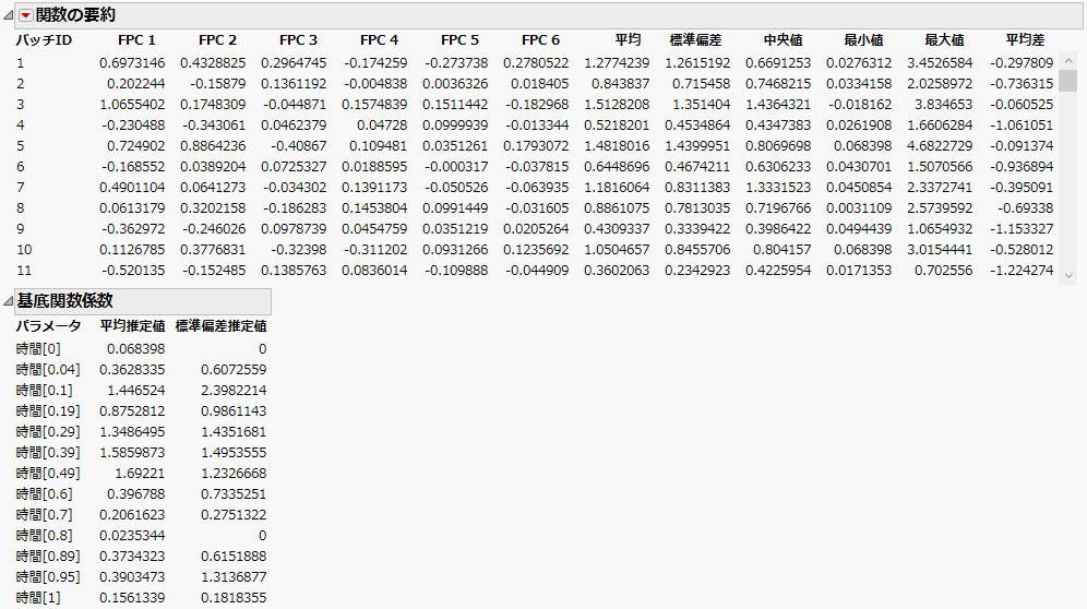

1. Ctrlを押しながら「関数の要約」レポートの赤い三角ボタンをクリックし、[関数の要約をカスタマイズ]を選択します。
2. [表示するFPCの個数を入力]の横のテキスト入力ボックスに、「3」と入力します。
3. [すべての要約統計量を選択解除]ボタンをクリックします。
4. [OK]をクリックします。
5. 「関数データエクスプローラ グループ」の赤い三角ボタンをクリックして、[要約の保存]を選択します。
