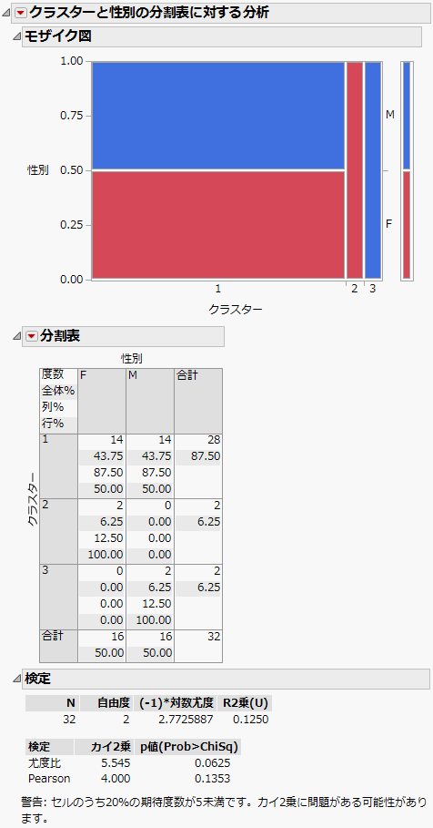

1. 「列」パネルで、「クラスター」変数の左にあるアイコンをクリックし、[名義尺度]を選択します。
2. [分析]>[二変量の関係]を選択します。
3. 「性別」を選択し、[Y, 目的変数]をクリックします。
4. 「クラスター」を選択し、[X, 説明変数]をクリックします。
5. [OK]をクリックします。
クラスターと性別の分割表に対する分析
Image shown here
次のようなことがわかります。
– クラスター1は男性と女性の間で均等に分かれています。
– クラスター2には女性しか含まれていません。
– クラスター3には男性しか含まれていません。
場合によっては、「クラスター」変数を含めた選択モデルをあてはめてみてもよいでしょう。
