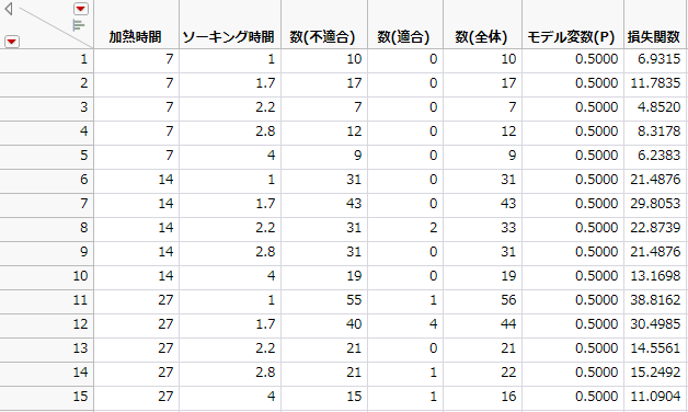

データテーブルの複数の列に保存されている度数データは、ロジスティック回帰で扱えるデータに変換しなければなりません。たとえば、「Ingots2.jmp」サンプルデータ(図11.12)には、「加熱時間」と「ソーキング時間」の各組み合わせに対して、インゴットの適合品数と不適合品数が「数(適合)」と「数(不適合)」という2列に含まれています。
図11.12 「Ingots2.jmp」データテーブル

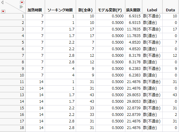

すると、図11.13のテーブルが作成されます。「ラベル」は応答(Y)の列、「データ」は度数の列です。
この積み重ね後のデータテーブルは、名義ロジスティック回帰の例で使用している「Ingots.jmp」データテーブルと同じです。
図11.13 積み重ね後のデータテーブル
Image shown here
