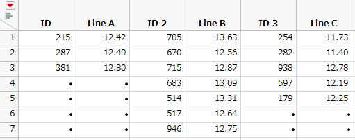

この例では、ファイル「Fill Weights.xlsx」を使用します。このファイルには、3つの異なる製造ラインから無作為抽出された箱入りシリアルの重さが含まれています。データの形式は、図のとおりです。
• 「ID」の列には、箱入りシリアルのIDが含まれています。
• 「Line」の列には、各製造ラインから抽出された箱入りシリアルの重さ(単位はオンス)が含まれています。
データの形式
Image shown here

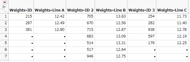

Excel読み込みウィザードで作成したJMPのデータテーブル
Image shown here
7行のデータが作成され、各行に3つのラインのデータが表示されています。また、3つの製造ラインそれぞれのIDと重みの列があり、全部で6列になっています。
IDの列名の「Weights」の部分は、不要であり、誤解を招く恐れがあります。ここで列名を変更することもできますが、データの積み重ねを行った後で列名を変更したほうが効率的です。

[列名とともに貼り付け]で作成したJMPのデータテーブル
Image shown here
6. データの積み重ねに進みます。

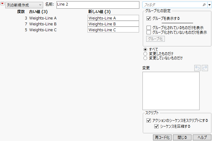

11. ([ファイル]>[開く]を使ってExcelのデータを読み込んだ場合のみ)以下の手順を実行してください。
1. 「ライン」列の見出しをクリックして列を選択し、[列]>[再コード化]を選択します。

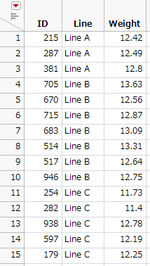

2. 「新しい値」の値を、図のように変更します。
列の値の再コード化
Image shown here
3. [完了]>[値の置換]をクリックします。
これで、JMPの分析に適した構造のデータテーブルが作成されました。1つの行は、1つの箱入りシリアルに対応しています。1列目には箱のID、2列目には製造ライン、3列目には重さが含まれています(図)。

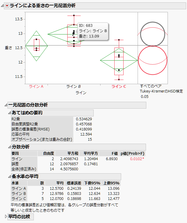

5. 「ラインによる重さの一元配置分析」の赤い三角ボタンをクリックし、[平均/ANOVA]を選択します。
一元配置分析のプロットに表示されるひし形は、各製造ラインの平均値の95%信頼区間を示します。平均のひし形の外にある点は、外れ値のように見えますが、そうではありません。このことを確認するために、箱ひげ図を追加してみましょう。
6. 「ラインによる重さの一元配置分析」の赤い三角ボタンをクリックし、[表示オプション]>[箱ひげ図]を選択します。
すべての点は、箱ひげ図の境界線内に収まっており、外れ値ではないことがわかります。
7. データテーブルの「列」パネルで「ID」を右クリックし、[ラベルあり/ラベルなし]を選択します。
8. プロットの点の上にマウスを置くと、その点の「ID」、「ライン」、「重さ」の値が表示されます(図)。
9. 「ラインによる重さの一元配置分析」の赤い三角ボタンをクリックして、[平均の比較]>[すべてのペア,
TukeyのHSD検定]
を選択します。
プロットの右側に比較円が表示されます。
10. 下の比較円をクリックします。
ラインごとの重さの一元配置分析
Image shown here
「分散分析」レポートによると、p値は0.0102となっており、この結果は「いずれかの平均が他の平均と異なっている」ことを示す証拠になっています。プロットにおいて、選択している「ラインC」の比較円は、赤で表示されています。「ラインB」の円は太いグレーで示されており、「ラインC」と「ライン B」の平均は0.05の有意水準で有意差があると言えます。「ラインA」と「ラインB」の平均には、統計的に有意な差は見られません。
一元配置分析プロットに表示される平均のひし形は、各製造ラインの平均値に対する95%信頼区間を示しています。「一元配置の分散分析」レポートの「各水準の平均」に、95%信頼区間の下限と上限が数値で示されています。どちらの結果からも、「ラインB」と「ラインC」の信頼区間に、目標値の12.5が含まれていないことがわかります(「ラインB」は目標値を上回っており、「ラインC」は下回っています)。この2つの製造ラインについては、重さが目標値と異なっている原因を調べ、対処する必要があります。
