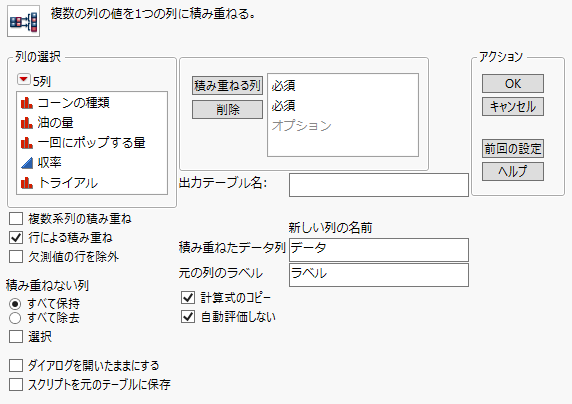

1. [テーブル]>[列の積み重ね]を選びます。
図6.8 「列の積み重ね」ウィンドウ
2. 積み重ねる列の名前を強調表示し、[積み重ねる列]をクリックします。
3. 追加のオプションを使用して、積み重ね方法をさらに詳しく指定します。
4. [OK]をクリックします。
