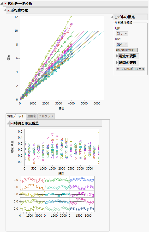

図7.2 最初の「劣化データ分析」レポート
Image shown here
図7.2のような「劣化データ分析」レポートが作成されます。「重ね合わせ」プロットは、データ内の各ユニットの「電流」と「時間」の関係を示しています。「電流」が10の位置に描かれた横線は、10%の上側仕様限界に対応しています。この限界を上回る値のユニットは、故障したと判断されます。15ユニット中の3ユニットが、調査期間の終了時までに故障しています。なお、「逆推定」タブにおいて、指定されたモデルによって予測された各ユニットの故障時間が描かれています。
デフォルトのモデルでは、線形変換を使用して、各ユニットに個別の傾きと切片をあてはめます。「モデルの指定」アウトラインを使用すれば、他のモデルをあてはめることができます。
[残差プロット]タブ(図7.2)には、指定されたモデルの残差が描かれます。上側のプロットは、すべてのユニットを重ね合わせて描いた残差プロットです。下側のプロットは、ユニットごとに別々に描いた残差プロットです。
