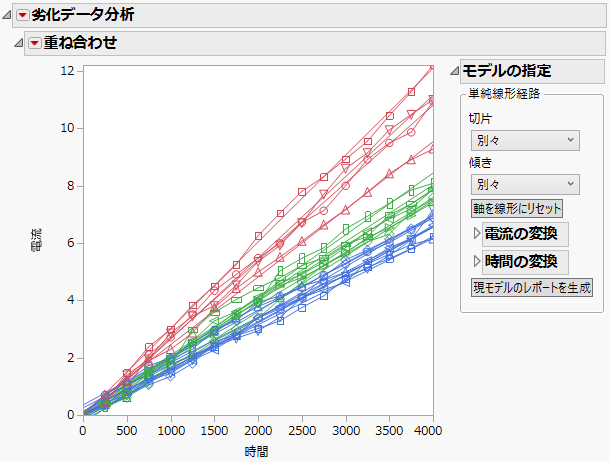

劣化データ分析
時間経過に伴う製品の劣化をモデル化する
「劣化データ分析」プラットフォームは、製品の劣化を記録したデータを分析し、故障時間を予測します。「劣化データ分析」プラットフォームで故障時間の予測値を求めて、その疑似的な故障時間を他の信頼性プラットフォームで分析することで、故障分布を推定できます。
劣化経路のモデルとして、線形および非線形のいずれも用意されています。加速因子を指定して、加速劣化データを分析することができます。
また、医薬品の有効期限の設定に役立つ安定性試験の分析も実行できます。
図7.1 「劣化データ分析」の例
