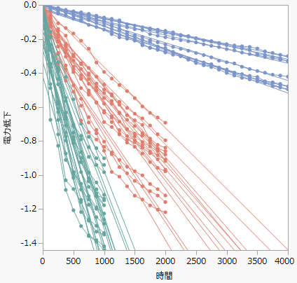

ここでは、「Device B.jmp」データテーブルを例にとって、「モデルの指定」の「非線形経路」について説明します。このデータテーブルには、4つの温度条件下における34個のユニットの電力低下が記録されています。次の手順を行います。
1. [ヘルプ]>[サンプルデータライブラリ]を選択し、「Reliability」フォルダにある「Device B.jmp」を開きます。
2. [分析]>[信頼性分析/生存時間分析]>[劣化分析]を選択します。
3. 「電力低下」を選択し、[Y, 目的変数]をクリックします。
4. 「時間」を選択し、[時間]をクリックします。
5. 「摂氏温度」を選択し、[X]をクリックします。
この試験においての温度の設定は、加速因子です。
6. 「デバイス」を選択し、[ラベル, システムID]をクリックします。
7. [OK]をクリックします。
重ね合わせプロットが表示されます。
図7.7 「Device B」の重ね合わせプロット

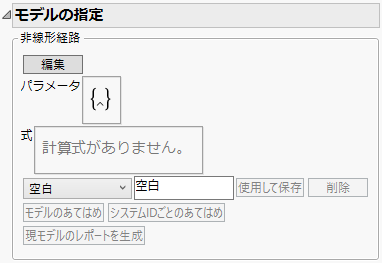

最初の数百時間は劣化経路が線形に推移しているようですが、その後、湾曲し始めています。非線形モデルをあてはめるには、「劣化データ分析」の赤い三角ボタンをクリックし、[劣化経路の種類]>[非線形経路]を選択して「モデルの指定」アウトラインに「非線形経路」を表示します(図7.8)。
注: 図7.8に示されている[編集]ボタンを表示するには、「劣化分析」プラットフォームを起動する前に[ファイル]>[環境設定]>[プラットフォーム]>[劣化分析]>[対話式の計算式エディタを使用]チェックボックスを選択する必要があります。
図7.8 「モデルの指定」アウトラインの初期状態の「非線形経路」
まず、「空白」と表示されたメニューからオプションを選択します。
• 反応速度モデルの詳細については、反応速度モデルを参照してください。
• 定率モデルの詳細については、定率モデルを参照してください。
• 予測列の使用については、予測列を参照してください。

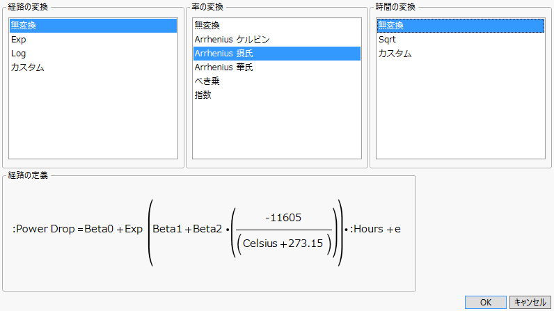

[定率]オプションは、時間に対して線形な(あるいは、変換した応答または時間に対して線形になる)劣化経路で、反応速度(変化率)が温度のみの関数であるときに使用します。
図7.8のメニューから[定率]を選択します。「定率モデルの設定」ウィンドウが表示されます。ここで、経路・率・時間の変換を指定します。
図7.9 定率モデルの変換
それぞれの変換セクションで選択肢を選ぶと、左下隅(図7.9)に計算式が表示されます。
すべての選択が終わったら、[OK]をクリックしてレポートウィンドウに戻ります。「モデルの指定」の機能については、「モデルの指定」の詳細を参照してください。

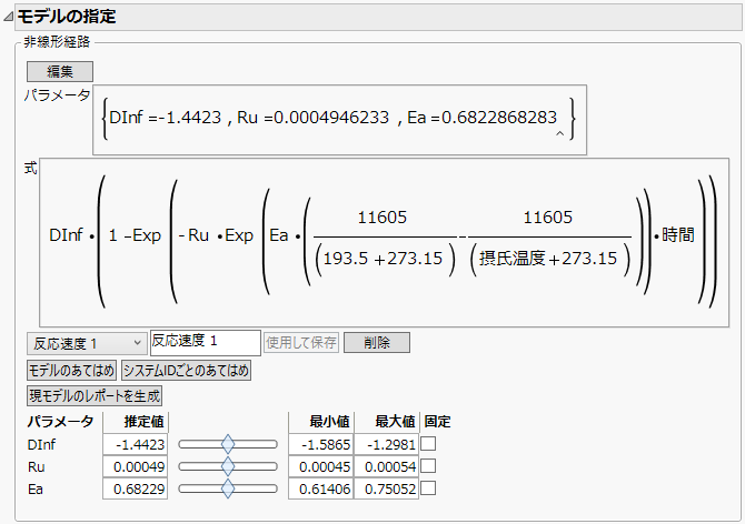

必要に応じて、テキストボックスにモデルの名前を入力します。この例では、「Device RR」と入力します。その後、[使用して保存]ボタンをクリックしてモデルを登録します。すると、他のボタンや機能が使用可能になります。図7.11は、[使用して保存]をクリックした後の「モデルの指定」ウィンドウです。
図7.11 モデルの指定
• [モデルのあてはめ]ボタンは、指定のモデルをデータにあてはめます。
• [システムIDごとのあてはめ]は、指定したモデルを[ラベル, システムID]変数の水準ごとにあてはめます。
• [削除]ボタンは、モデルのメニューからモデルを削除するときに使います。
• [現モデルのレポートを生成]をクリックすると、現在のモデル設定でレポートが作成されます。モデルのレポートを参照してください。
パラメータの初期値が下部に表示されます。スライダを使ってパラメータ値を変えると、モデルにどのような影響があるかを目で確認することができます。あてはめたモデルの曲線が重ね合わせプロットの上に描かれます。パラメータ値のスライダを動かすことによって、パラメータ値の変化によってモデルの曲線がどのように変化するかを見ることができます。
以下は、[反応速度]モデルのパラメータです(Meeker and Escobar, 1998)。
• Dinf (D∞) - 長時間経ったときの劣化度(時間が無限大になったときの漸近値)
• Ru (RU) - 使用温度(tempU)における反応速度
• Ea (Ea) - 反応の活性化エネルギー
上記のパラメータがモデルにおいて次のように使われます。
D(t; temp) = D∞ x {1-exp[-RU x AF(temp) x t]}
ここで、RUは、使用温度tempUにおける反応速度です。そして、RU × AF(temp)が、特定の温度tempにおける反応速度です。また、temp > tempUのときには、AF(temp) > 1となっています。
また、上記モデル式で使われている関数AFは、次のように定義されています。
AF(temp) =Equation shown here
ここで、tempUKとtempKは、ケルビン単位で示した温度です。
パラメータの最適値を求めるには、[モデルのあてはめ]ボタンまたは[システムIDごとのあてはめ]ボタンをクリックします。
パラメータの値を固定するには、「固定」列の下で、該当するパラメータのチェックボックスをオンにします。固定したパラメータは、モデルをあてはめる際に値が変化しません。
