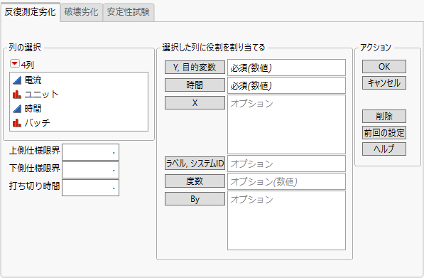

「劣化データ分析」プラットフォームを起動するには、[分析]>[信頼性/生存時間分析]>[劣化分析]を選択します。図7.3は、「Reliability」フォルダにある「GaAs Laser.jmp」データテーブルを使用した「劣化データ分析」起動ウィンドウです。「列の選択」の赤い三角ボタンのメニューのオプションについては、『JMPの使用法』の列フィルタメニューを参照してください。
図7.3 「劣化データ分析」起動ウィンドウ
Image shown here

起動ウィンドウは、分析の種類に合わせて3つのタブに分かれています。
反復測定劣化
線形または非線形の劣化分析を実行します。[Y, 応答]に指定できる変数は1つだけです。このオプションでは、打ち切りのあるデータは分析できません。
破壊劣化
測定プロセスの途中でユニットが破壊される場合は、この種類の分析を選択します。このオプションでは、打ち切りのあるデータを分析できます。破壊劣化を参照してください。
注: なお、このオプションとは別に、「破壊劣化」プラットフォームにおいて、破壊試験のための基本的なモデルが予め用意されています。詳細については、破壊劣化を参照してください。
安定性試験
安定性試験に対する分析を実行します。医薬品の有効期間を設定する場合に使用します。[Y, 応答]に指定できる変数は1つだけです。安定性試験を参照してください。
