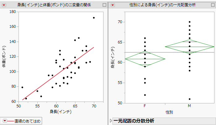

この例では、スクリプトで2つのレポートを並べたダッシュボードを作成します。
New Window( "マイダッシュボード",
	H Splitter Box( // レポートをSplitter Boxに入れる
	Size( 700, 400 ),
		Tab Page Box( // レポートをTab Page Boxに入れる
			Title( "身長(インチ)と体重(ポンド)の二変量の関係" ),
			dt << Bivariate( // 二変量レポート
				Y( :Name("体重(ポンド)") ),
				X( :Name("身長(インチ)") ),
				Fit Line,
				Report View( "Summary" ) // グラフだけ表示する
			<<Moveable( 1 ) // レポートを移動可能にする
		Tab Page Box(
			Title( "性別による身長(インチ)の一元配置分析" ),
			dt << Oneway( // 一元配置レポート
				Y( :Name("身長(インチ)")),
				X( :性別 ),
				Means( 1 ),
				Mean Diamonds( 1 ),
				Report View( "要約" )
			<<Moveable( 1 )
/* タブボックスを別の位置にドラッグすることができる
ディスプレイボックスを移動可能とするために必要 */
		<<Dockable( 1 )
図11.27 2つのレポートを含むダッシュボード

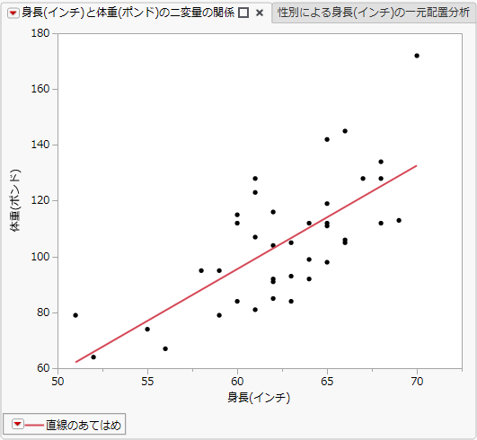

次のスクリプトは、レポートを一つずつタブに配置したダッシュボードを作成します。
	Tab Box( // レポートをTab Boxに入れる
				Fit Line,
			<<Moveable( 1 ), // レポートを移動可能にする
			<<Closeable( 1 ) // レポートを閉じられるようににする
		Tab Page Box(
				X( :性別 ),
				Means( 1 ),
				Mean Diamonds( 1 ),
				Report View( "要約" )
			<<Moveable( 1 ),
			<<Closeable( 1 )
		<<Dockable( 1 ),
		<<Set Overflow Enabled( 0 )	 	// 両方のタブページが表示される
図11.28 タブ形式のダッシュボード

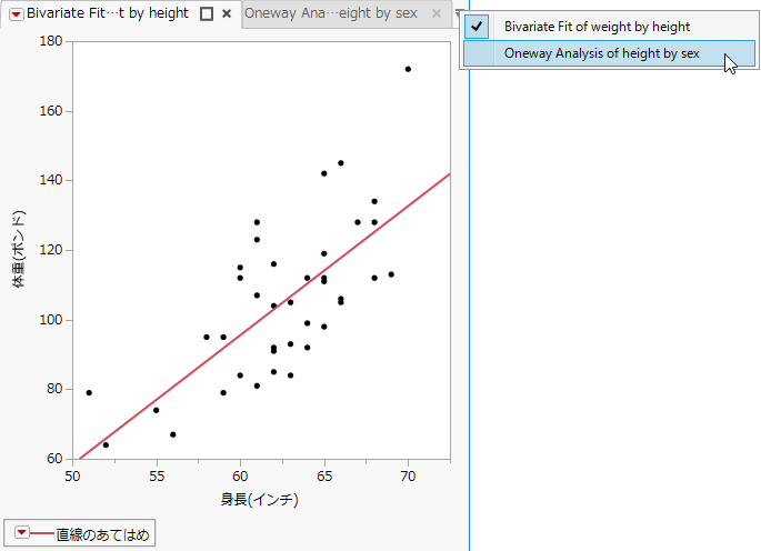

複数のタブで構成されたダッシュボードでは、タブ形式になったすべてのレポートが表示されるよう、ウィンドウの幅が調整されます。最初のレポートだけを表示し、その他のレポートはユーザーにリストから選んでもらうこともできます。その場合は、スクリプトの終わりの方にあるSet Overflow Enabled( 0 )をSet Overflow Enabled( 1 )に変更します。図11.29はこの結果です。
図11.29 オーバーフロータブ形式のダッシュボード

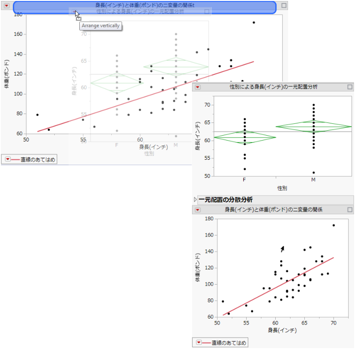

タブをタブボックスにドッキングさせる方法
ドッキングレイアウトとは、Tab Page Box()オブジェクトとドッキングコンテナをまとめ、レポートの並べ替えを可能にしたレイアウトです。レポートウィンドウでレイアウトを変えるには、タブを強調表示されたドロップゾーンにドラッグします。図11.27では、2つのレポートがドッキングしています。図11.30は、「一元配置」レポートを強調表示されたドロップゾーンにドラッグし、レポートを縦に並べたところです。
図11.30 ダッシュボードでのタブのドッキング
ドッキングしたタブを作成するには、Tab Box()とSplitter Box()を組み合わせます。Tab BoxとSplitter Boxは、他のドッキングコンテナか、内容を定義するタブページを直接含んでいなければなりません。以下は前述の例の一部で、ボックスを並べているところです。
	Size( 700, 400 ),
以下の式は、Tab BoxやSplitter Boxをドッキングコンテナとし、その中にタブページをドッキングできるようにしています。
Tab Box << Set Dockable();
Splitter Box << Set Dockable();
レポートウィンドウでタブページの位置を変更するには、タブのタイトルをクリックし、タブページを強調表示されたドロップゾーンにドラッグします。強調表示されたドロップゾーンは、レポートを横、縦、タブの形式で並べる方法を示唆します。有効なドロップゾーンが選択されていない場合は、ボックスが元の位置に戻ります。

幅の広いタブの制御
ドッキングレイアウトにタブページボックスが含まれる場合、一つのTab Box()コンテナにたくさんのページを入れることがあります。その場合、タイトルの幅が内容の幅より広くなったり、全体のバランスが取れないほどの幅になったりする可能性があります。Tab Box <<Set Overflow Enabled( 0|1 )メッセージは、タブのタイトルのせいでタブボックスが大きくなることを抑制します。タイトルが収まりきらないときは、タブボックスの右上角にポップアップボタンが表示され、「オーバーフローリスト」からタブが選択できるようになります。例については、図11.29を参照してください。
