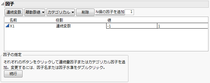

「因子」アウトラインで因子を追加します。
ヒント: 「因子」アウトラインが完成したら、赤い三角ボタンのメニューから[因子の保存]を選択することを検討してください。これにより、因子の名前、役割、変更、値がデータテーブルに保存され、「実験計画(DOE)」のプラットフォームにおいて後で再利用できるようになります。
図9.14 「因子」アウトライン

「因子」アウトライン
「因子」アウトラインには、次のような列があります。
名前
因子の名前。追加した因子には、デフォルトで「X1」、「X2」...という名前がつきます。名前を変更するには、ダブルクリックして任意の名前を入力します。
役割
因子の役割。役割は、「因子の役割」列プロパティとしてデータテーブルに保存されます。この列プロパティがあることで、因子の種類は適切にモデル化されます。因子の役割によって、データテーブルに保存される他のプロパティが決まります。詳細については、因子の列プロパティを参照してください。
値
実験における因子の設定。
