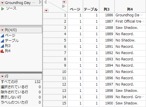

複数のテーブルを含むPDFページの読み込み
PDFファイルの1つのページに、複数の列に分かれたデータが含まれていることがあります。図9.4は、「Groundhog Day Predictions.pdf」という名前のサンプルファイルで、各ページに複数のテーブルを含んでいます。
図9.4 複数の列を含んだページ
Image shown here
以下のスクリプトは、すべての列を1つのデータテーブルに読み込みます。
Open(
	"$SAMPLE_IMPORT_DATA/Groundhog Day Predictions.pdf",
	PDF Tables(
		Table(
			Table Name( "Groundhog Day Predictions" ),
			// ページ1の仕様
			Add Rows( Page( 1 ), Rect( 0.9726, 1.4325, 3.0351, 9.9974 ) ),
			Add Rows( Page( 1 ), Rect( 3.3063, 1.4325, 5.3688, 9.9608 ) ),
			Add Rows( Page( 1 ), Rect( 5.6399, 1.4325, 7.7025, 8.7925 ) ),
			// ページ2の仕様
			Add Rows( Page( 2 ), Rect( 0.9726, 1.4325, 3.0351, 9.9441 ) ),
			Add Rows( Page( 2 ), Rect( 3.3063, 1.4325, 5.3688, 9.9274 ) ),
			Add Rows( Page( 2 ), Rect( 5.6399, 1.4325, 7.7025, 8.8225 ) ),
			// ページ3の仕様
			Add Rows( Page( 3 ), Rect( 0.9726, 1.4325, 3.0351, 7.6404 ) ),
			Add Rows( Page( 3 ), Rect( 3.3063, 1.4325, 5.3688, 7.1254 ) ),
			Add Rows( Page( 3 ), Rect( 5.6399, 1.4325, 7.7025, 7.4721 ) )
図9.5 最終的なデータテーブル
Image shown here

Webページの読み込み
Webページには、表形式のデータが含まれていることがあります。次の例では、表をJMPデータテーブルとして読み込みます。
Open( "http://company1.com", HTML Table( n ) );
nは、読み込みたい表を表します。たとえば、ページ上にある4つ目の表を読み込むには、HTML Table(4)と指定します。値を省略した場合、ページ上の最初の表だけが読み込まれます。
JMPは、HTMLタグの<th>で定義されているテーブル見出しを保持しようとします。これらのテーブル見出しはデータテーブル内の列名に変換されます。<th>タグが間違っている場合やない場合には、ColumnNames(n)を使用してn番目の行を指定してください。デフォルトでは、DataStarts(n)が次の行になりますが、DataStartsで行を指定することもできます。
