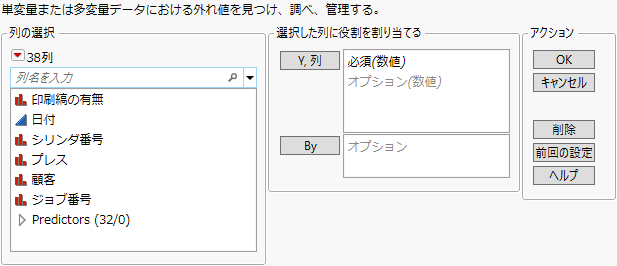

「外れ値を調べる」を起動するには、[分析]>[スクリーニング]>[外れ値を調べる]を選択します。起動ウィンドウが表示されます。
図20.5 「外れ値を調べる」起動ウィンドウ
Explore Outliers Utility Launch Window
「列の選択」の赤い三角ボタンのメニューにあるオプションの詳細については、『JMPの使用法』の列フィルタメニューを参照してください。
起動ウィンドウで、分析列を選択し、[Y, 列]に指定します。また、By変数を指定することもできます。[OK]をクリックすると、「外れ値を調べる」レポートが開きます。ここに、外れ値の分析を行う、次の4つのボタンが表示されます。
